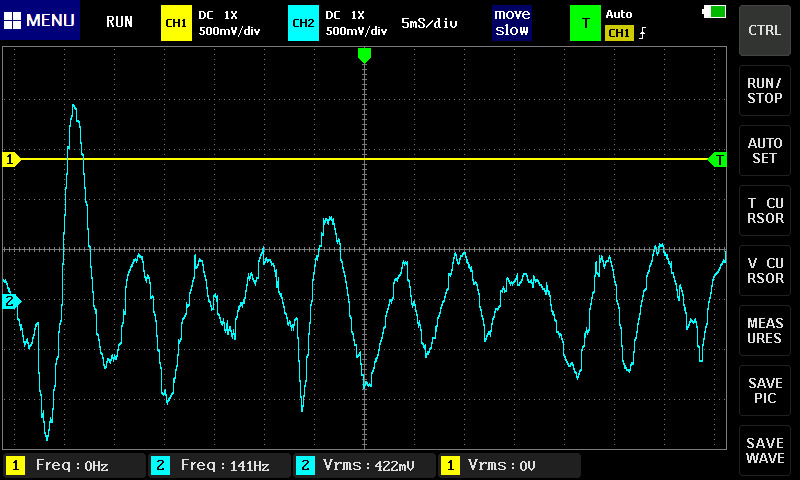

Собираю кассетный магнитофон (давайте без подколов). Постоянно слышится в динамиках сильная наводка от вышек сотовой связи, которые стоят рядом с домом. Земля разведена верно (петель нет), провода все в экране (пробовал даже коаксиальные от советских осциллографов), экранировка платы усилителя воспроизведения в металлический коробок пользы не приносит. На осциллограммах вы можете увидеть наводку на выходе УВ и усилителя мощности. Собственно я бы хотел побороть её какими-нибудь схемотехническими методами. Например, если сигнал меньше амплитудного значения наводки, то вход усилителя закорачивается, а включается только если сигнал выше уровня наводки. Также прилагаю аудио этой наводки. Стоит отметить, что другие чувствительные заводские усилители работают нормально, а самодельные и в других схемах ловят эти наводки. https://drive.google.com/file/d/1s_CUMs ... sp=sharing
4.jpg [127.89 KiB]
5.jpg [128.43 KiB]
6.jpg [116.32 KiB]

по звуку налицо перегрузка входа мултипликативной помехой и не факт что от оборудования БС.... с такимже успехом это может дать колекторный мотор или какаяноить сберешайка или драйвер диодоф без филтра помех

и да на осцилках я не вижу ничего общего с от помех при хэншейке телефона и БС

..я тоже не нашел - похоже все же на движок..

Наводки никак не связаны с двигателем. При отключении двигателя картина не меняется

от него. Но я питал от батареек, ничего не меняется. При чём эта наводка появляется непосредственно на входе. Если отключить входной каскад, она становится много меньше. Если замкнуть вход, то ничего не меняется

...Если отключить входной каскад, она становится много меньше. Если замкнуть вход, то ничего не меняется
...Всё же, я бы подумал о коррекции ОУ (либо, что тоже бывает - неудачный монтаж...) :dont_know:
