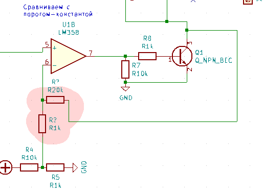

Так как у меня на выходе ОУ уже стоит транзистор, который можно использовать для "НЕ", мне кажется самым простым вариантом такой гистерезис:
И пороги для питания в 5V получаются 0.4v и 0.8v. Не ошибаюсь?
А если вместо ОУ использовать компаратор с открытым коллектором - достаточно просто подтянуть выход к питанию? Но сейчас у меня наоборот выход подтянут к GND, чтобы при начальном включении схемы транзистор был закрыт.
