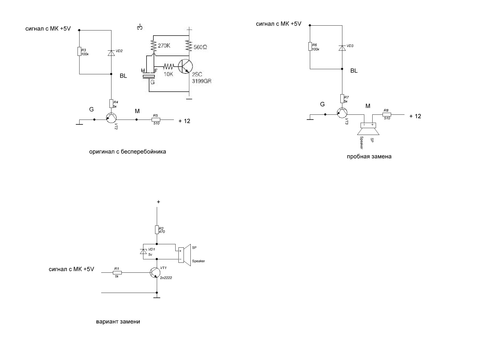

Здраствуйте! Отдал знакомый хороший бесперебойник Eaton 5115 500w, сказал что поломал в нем пищалку(громко пищала, хотел заглушить но сломал), пищалка специфическая найти сложно. Посмотрел что к чему, срисовал схему, пробовал в разрив транзистора и резистора ставить буззер с генератором, тот только легонько потрескивал и то 1 раз при старте.
Сигнал с МК + 5вольт при пике на 2-3 секунди.
Попробую собрать схему для замени, но єсть пару вопросов.
Зачем в оригинальной схеме там диод? Надо ограничивать питания активного буззера (стабилитрон) или просто через резистор включить?Или есть вариант попроще ?
Спасибо!

Возьми пищалку со встроенным генератором и все.
Диод нужен для быстрого закрытия транзистора на прямоугольных импульсах.

Транзистор надо pnp и вместо R5 ставить пищалку с генератором внутри, и по питанию посмотреть сколько, есть 3,3 есть 5 ти вольтовые

Ставил пищалку с генератором в разрив между R5 и транзистором, но один раз щелкнула и все (даже не пискнула), думаю надо резистори в цепи бази транзистора поменять, слишком большие.
pnp транзистор там точно не пойдет.

Там единица с выхода мк блокирует работу генератора, схема пьезы как в китайских дешманских ьелефонах трубках проводных, только таи 9014

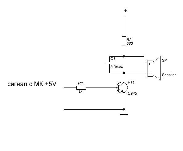

Неа там единица как раз и отвечает за писк, вот осциллограмма на виводе с мк

В итоге путем экспериментов получилось так как на рисунке, от конденсатора зависит громкость, без него не уверено работает. Напряжения 3.2 вольта в пике на спикере, при 22 мк где то 5 вольт, стабилитрон там не нужен.
