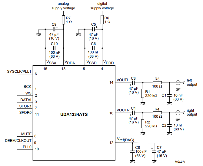

Добрый день!
Я столкнулся со следующей проблемой: у меня есть ЦАП UDA1334ATS, я генерирую на нем синус, смотрю щупом осциллографа - все нормально, синус есть, амплитуда - 3В, частота, которую я выставлял, все хорошо, как только хочу подключить выход ЦАП через разъем SMA и коаксиальный кабель(есть такая необходимость) и так же вывести на осциллограф получается на осциллографе синус той же частоты но амплитудой около 1мВ, подскажите пожалуйста, что я делаю не так? я не особо силен в вопросах согласования, пробовал ставить по 50 Ом на выходе микросхемы и непосредственно у осциллографа - ничего не вышло, схему включения ЦАП прилагаю.
Комментарий к файлу: Схема включения ЦАП
UDA1334ATS.png [45.39 KiB]

что я делаю не так?
Сигналы аудиочастот в согласовании с кабелем не нуждаются. Проверьте (прозвоните) кабель с разъёмом, которые вы подключаете. Вероятно, там или КЗ, или обрыв.

что я делаю не так? ... пробовал ставить по 50 Ом на выходе микросхемы и непосредственно у осциллографа - ничего не вышло,
ЗАЧЕМ? Зачем грузить линию резисторами? Это что - радиоволны??? :facepalm:
У вас пробит/оборван/коротит (нужное подчеркнуть) кабель!!! :kill:

Согласен, проблема с кабелем/разъёмом.
Раз уж на то пошло, то с сопротивлением нагрузки для данного ЦАП ошиблись на два порядка. :facepalm:

В схеме уже есть соглавсованная нагрузка в виде R1-R4 и С1, С2!!! Какое ещё согласование нуна??? :)

она не является согласованой с кабелем по Zw
:facepalm:
Это не нагрузка. :? R1, R2 это резисторы подтяжки/смещения выхода к земле. R3, R4, С1 и С2 это ФНЧ, а R3, R4 по совместительству ещё и защита от перегрузки выхода. :wink:

Какого выхода к земле? Через разделительный кондёр С3, С4? Вы схему видели?
Схему дал автор - не я! :tea:

это просто от статики +разряд банок толку от них нол

musor, а вот от тебя не ожидал такого... :shock: Подумай ещё чуток, я верю ты поймёшь зачем там эти резисторы. :oops:

Всем спасибо за ответы и участие!!!Проблема была в кабеле, точнее в месте соединения кабеля и разъема на плате! Вот такая картинка теперь получается!! спасибо)
