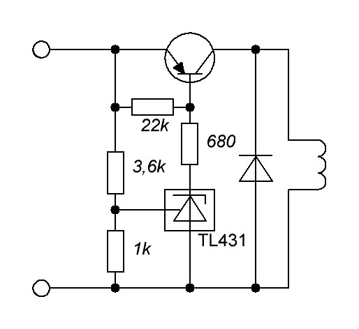

Задача такая: есть потребитель (соленоид, 12В 0.7А), и на него постоянно приходит 6-7В напряжения, а срабатывать он должен только если на него подать >= 12В, и если меньше - просто отсечь. Я очень плохо разбираюсь в этой науке, прошу помочь, спасибо!

Автор:  Mike_Solo [ Пн мар 13, 2017 22:37:57 ]
Заголовок сообщения:  Re: Отсечь напряжение ниже определенного порога
korob писал(а):
Может так? :roll:
Ага, то же самое нарисовал, но с гистерезисом - срабатывание 12В, отпускание 11В:
схема2.gif [5.96 KiB]
Под составной PNP (дарлингтон) или p-канальный FET.
Для простого PNP уменьшать R3 :)
Автор:  korob [ Пн мар 13, 2017 22:43:31 ]
:beer:
Тоже хотел пунктиром резистор ПОС нарисовать для более чёткого срабатывания, потом глянул внимательнее ТЗ
и не стал, так как при таком условии отлавливать необходимый порог не представляет сложности.
