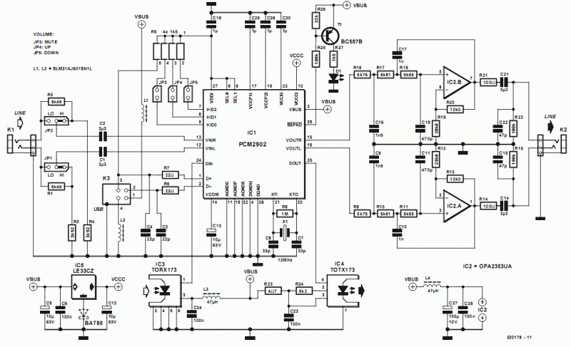

Здравствуйте! Возникла необходимость в подключении оптоволокна. Купил 2 вот таких Изображение оптоволоконных гнезда, называется GQ 8 transmitter. Звоню, чтоб купить оптоволокно, а они говорят, мол нету у них таких штекеров под них, прислали 2 разных штекера и какую-то пластмассовую коробочку (видимо для соединения этих штекеров между собой). ни один из них в мои гнезда не входит (вернее он то входит, но не закрепляется там). Продавец, у которого беру волокно говорит, что они могут сделать волокно только со штекерами типов LC и SC, и предлагает мне приобрести медиаконвертор т.е. преобразователь из ethernet в оптику. У меня как-бы нету особого желания покупать целое устройство, только для того, чтоб выковыривать оттуда одну интересующую меня деталь, да и само устройство жаль...Так вот, в связи с вышеописанным я начал поиски в интернете оптоволоконных гнезд, которые ни к чему не привели. Собственно суть вопроса заключается в том, что мне нужно узнать хоть какие-нибудь названия этих гнезд, совместимые с SC или LC стандартом. Может у кого-нибудь завалялась схема какого-то оптоволоконного устройства, чтоб из неё можно было получить название этого прибора, а затем купить его...Вобщем мне нужно название этого оптоволоконного гнезда, или как там оно называется..? может ссылки на какую литературу есть по этим вопросам, а то в той, что я скачивал или только теория, или тупо соединения с уже готовыми устройствами, (с закрытой схемой естественно, я уже молчу о прошивках а тем более исходниках).

Вот тут:
http://www.brownbear.ru/catalog/497.html
http://www.brownbear.ru/catalog/801.html
смотрели?

Так это же соединители оптоволокна между собой и оптоволоконные штекера, их мне и так пришлют вместе с волокном, а мне надо такую штуку, чтоб со светодиодом, либо лазером, чтоб я мог, туда электрический сигнал подать, и чтоб она была с этими штекерами совместимая, грубо говоря, чтоб я их туда мог воткнуть как штекер в гнездо

Гнёздышко на фото - явно от интерфейса SPDIF, там многомодовое волокно и не слишком большая скорость передачи... :dont_know: Но, что-то из нынешних разъёмов с ним, вроде, стыкуется - надо посмотреть на работе... :roll:

Межблочный кабель.
Кабель оптический
одно и 4х жильный
при жопоне одножильный применяется и зелёный штекер на него надевается.
totx передатчик
torx приёмник
todx приёмо-передатчик
SC

Вот нарыл схемку какого-то отического передатчика - приемника аудиосигнала. Из неё выковырял название этого гнезда, скачал даташит... но не могу понять, совместимо-ли оно с ls либо sc штекером, и как следствие - вести ли поиски в направлении покупки вышеописанной, может подскажете..?
TOTX173.pdf [117.8 KiB]
