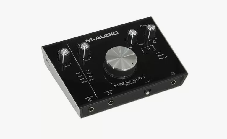

В общем есть у меня наушники Logitech с микрофоном. Частенько общаюсь в чат рулетке и по отзывам люди говорят что звук очень качественный. Занимаюсь так же музыкой поэтому приобрел внешнюю звуковую карту M-AUDIO. И вот тут облом, микрофон наушников через нее не работает. Как я понял карта не подает питание необходимое микрофону и возможно только подача 48 вольт для студийного микрофона. Покупать дорогой микрофон не вижу смысла, тем более имеющийся выдает хороший звук.
У карты есть два линейных входа для подключения электрогитар и других инструментов. Выходит нужен какой то переходник, предусилитель для того что бы микрофон заработал. Как это замутить по проще.

А зачем микрофон наушников пускать через внешнюю карту, если и так звук отличный?
А для музыкальных записей нужен микрофон куда получше , чем из наушников - он предназначен только для голоса, и имет узкий диапазон воспринимаемых частот. Именно поэтому и звук голоса отличный.

В общем думаю нужно предусилитель с питанием например от батарейки, что бы сигнал можно подать на линейный вход. Схему думаю не сложно найти а вопрос был в надежде что кто то похожую задачу решал.

Есть в вынде такая штука, которой пользуются настолько редко, что и микрософт про нее забыл похоже, не упоминает в советах даже - профили оборудования. Сделайте два профиля по наушники и под внешнюю звуковую карту - и переключайте одним щелчком.

Your understanding is correct. The M-AUDIO interface only supports studio microphones (XLR or TRS), while Logitech headphone microphones use a 3.5 mm plug for computers, resulting in a weak signal and no power supply. The simplest solution is to use a USB external sound card/adapter or an audio adapter with a microphone jack, allowing you to plug the headphones directly into the computer without using the M-AUDIO sound card.
