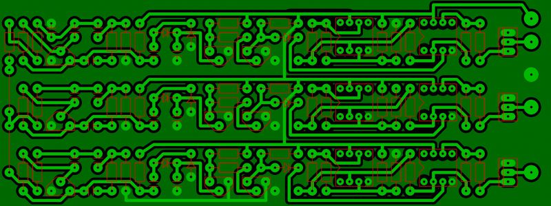

Решил сделать все на одной плате. Развел плату. С одним ГЛИН ну никак не получается, получается куча перемычек - не красиво :))) . Поэтому сделал с тремя.
Это еще черновая версия платы. Т.е. возможно есть косяки. Надо исправлять. Но один я знаю, средний резистор между операционниками, верхний вывод должен соединяться на минус.
Форум картинку пожал. Вот оригинал http://img.radiokot.ru/files/48719/5xtjs4sag.JPG

Откуда: Россия, Псков
И так. Не получилось убрать косяки без переразводки платы, поэтому решил разделить схему на 2 платы (фильтры и ШИМ), потом просто их соединить проводами. Вот плата фильтров. Это схема фильтров, которую давал Бородач (см. выше). Подстроечные резисторы я заменил на два обычных. Если кто то еще захочет собрать, пишите, скину в lay.
Тут уже косяки убрал. Перепроверил, всё вроде бы нормально. Т.е. сейчас буду делать плату.
Да, пятачки люблю делать потолще, а то тонкие всегда отваливаются не в нужный момент. Зачем металлизация? Травление пойдет быстрее. :tea:
