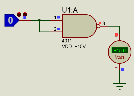

В Протеусе это бывает. Например, в моделях цифровых микросхем (КМОП) указаны три напряжения питания: 5, 10 и 15, вроде можно выбрать любое, но модель работает только при 5В. Остальные не активны. У меня был случай, когда на показания оказывал влияние подключённый вольтметр. Попробуйте вместо вольтметра подключить пробник напряжения из левой вертикальной строки. Если ничего не изменится, придётся отключить стабилитрон.

И часто с Вами такое??? Они все активны!!! Это не выбор напряжения питания, а выбор типовых задержек прохождения сигнала при разных напряжениях питания. Он и называется Model Timing Voltage. И работает распрекрасно при 5V самые затянутые фронты импульсов, как и в реальной микрухе. Питание серии 40xx в Протеусе по умолчанию привязано к шине VDD, а она в Configure Power Rails к +5V. Возьмите любой элемент серии 40xx, зайдите в свойства (Properties) и нажмите кнопку Hidden Pins справа в окошке Properties. Для Pin VDD введите руками вместо значения VDD, например, +15V. Вот Вам картинка, чтоб не мучились, а то опять всё переиначите.
Ну, так какой уровень единицы на выходе???
