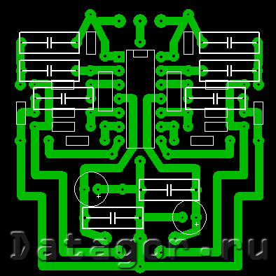

Привет товарищи!
вообщем обыскался я ,и ничего не найдя обращаюсь к вам за помощью!
дело вот какое
имеются 2 пары ШП
необходим фильтр,который отрежет НЧ,то есть на ШП должны идти только ВЧ и СЧ
фильтр нужен активный
спасибо всем откликнувшимся заранее)))

AMD писал(а):
...необходим фильтр,который отрежет НЧ,то есть на ШП должны идти только ВЧ и СЧ
фильтр нужен активный...
А так чтобы было понятно?

А ШП - это шумоподавитель или шпалоподбойка? Или еще что?
Если это то, что я думаю, то вам, наверное, вам еще и УМ понадобится.
Но это пока на уровне предположений, поскольку никакой информации, кроме ШП, ВЧ, СЧ, нет.
Почитайте пока хотя бы про ФВЧ

Только для ленивых !
Безымянный.png [18.78 KiB]
1321355230_111.gif [14.3 KiB]
1318060071_filtr-shema.gif [6.62 KiB]

А самое простое: конденсатор впаять, но его емкость не должна пропускать низкие частоты. Например: 0,01 мкф. :))) Как впаять? Да последовательно на вход усилителя...
