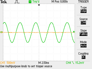

Здравствуйте, друзья!
Принесли блок ФЭУ (фотоэлектронный умножитель) начинкой которого и является M8879 (http://www.hamamatsu.com/resources/pdf/ ... C1044E.pdf)
Собственно, что я вижу на выходе с коаксиального кабеля :
схема стандартная, земля - полигон
Возбуждается не всегда, зависит как встанут звезды. от моего положения.
Пробовал снижать частоту среза усилителя - конденсатором на выходе (десятки пикофарад) - меняется частота возбуждения.
Я так думаю может возникать из-за емкости нагрузки, но подтвердить не удалось.
Никто не встречался с такими усилителями?
