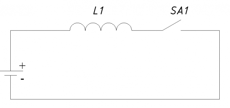

Здравствуйте! Нужна формула зависимости индуктивности катушки от скорости нарастания тока в цепи. Вот схема: Изображение при замыкании ключа ток постепенно нарастает. Как определить скорость нарастания тока di/dt? Индуктивность катушки, L = 1.25 мГн; Напряжение на источнике U = 311 В

Разделите напряжение на индуктивность и получите скорость нарастания тока.
Разумеется все значения подставлять в системе СИ: напряжение - в вольтах, индуктивность - в генри, результат получите в амперах на секунду.

ток в катушке в момент времени t I=U*t/L. скорость нарастания - это таки первая производная по времени di/dt=U/L. подставляем значения di/dt=311 В / 1,26 мГн = 0.247 А/с
Бухгалтер, милый мой бухгалтер "Vilsi", так вот ты какой... :shock:
Наверное всё же 247000 А/с или более удобно 0,247 А/мкс.

Приветствую.
Пну старую темку, застрял с расчетом - подсобите?
Есть стенд проверки трансформаторов и дросселей по скорости нарастания тока. Есть трансформатор с разнесенными обмотками, выдает 30 вольт, со скоростью нарастания тока на выходе 300кА/с, нужно рассчитать индуктивность дросселя, что бы на выходе получить 60кА/с. Ранее это все делалось эмпирически, за несколько подходов, вручную. Хочется упростить людям жизнь и подружить с калькулятором.
Отсюда вопрос - как рассчитать дроссель для избыточной скорости нарастания в 240кА/с?
Или я сам себя запутал и суммарно на выходе я увижу скорость дросселя не зависимо от скорости нарастания трансформатора?
Почитал науку, сходил на стенд, таки меняется влияние трансформатора на результирующую скорость нарастания тока. Каким путем пойти... пересчитать выходной дроссель через трансформацию в первичную цепь и посчитать все на питающем напряжении, либо считать дроссель с учетом скорости нарастания тока трансформатора. Поправить кто может?
Благодарствую!!!
 Заголовок сообщения: Re: Определить скорость тока нарастания в цепи с дросселем.
СообщениеДобавлено: Вс апр 02, 2017 00:06:45
Зарегистрирован: Пт май 07, 2010 15:40:11
Сообщений: 7
Вроде разобрался.
По скорости нарастания тока на выходе трансформатора можно вычислить его индуктивность рассеяния приведенную ко вторичной обмотке, и останется добавить недостающую индуктивность для нужной скорости нарастания тока всей цепи для действующего напряжения на выходе трансформатора. Верно?
