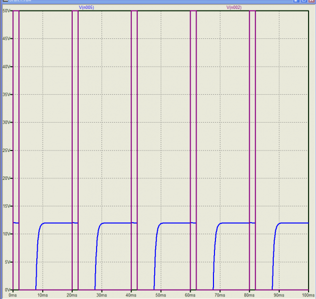

У меня и прошлая схема работала, и эта работает. Настроить, конечно, надо. Только зачем это всё?Изображение
Хотя бы разобраться как в Микрокапе работать. Что там нужно настраивать, я ума не приложу, в гайдах на ютубе о таком ни слова :(
Но и практическое применение будет - нужна задержка включения моей схемы на несколько секунд.
И на рассыпухе, потому что транзисторов с распая у меня под тысячу набралось и лежат без дела :solder:

DJ_club, ----Ну не может быть что сплошь одни неработоспособные схемы попадаются----
Генератор импульсов с Нулевым Rвых? Последовательно с С2 резистор 0,1-10 кОм, С2 уменьшить.
На дисплее помещается более 1000 точек осциллограммы - число шагов (нужного размера).
В окне настроек галочка "Фиксированный шаг", иногда полезна.
При длительном запуске время анализа делать с запасом на раскачку (10-100 периодов). :tea:
