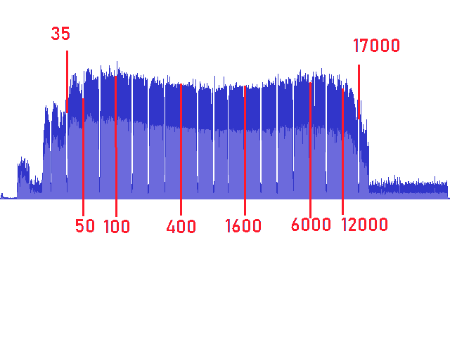

В методичке по "Веге" сказано подавать сигнал именно через 10 кОм именно на контрольную точку 1 или 2 (Л и П), чтобы определить частоту резонанса и величину подъёма.
АЧХ головки вряд ли будет зависеть от случая, не может же она изогнуться буквой зю...
А головка зашибись, зазор тонюсенький, высокие выдаёт - первый сорт :)))
АЧХ канала записи-воспроизведения на ленте 1 типа на пиратской кассете (используется для тестовых записей)
Записывал повышающийся тон -20 дБ с полуоктавными паузами
Неравномерность 50-14000 Гц пара децибел
ачх магнитофона.png [3.72 KiB]

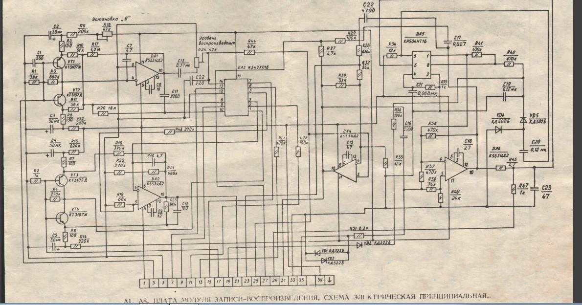

На первой просто ужасающий разброс головок по уровню ВЧ....
Усилитель от Яузы выдал поисковик.... Но на картинке не написано что он от Яузы....
9a5237b6091ab73ecae7f46dc03952fd1.jpeg [166.66 KiB]
Зато тут входной каскад со встречной динамической нагрузкой
scale_1200.jpeg [116.92 KiB]
Вот третью не помню....

Нужны картинки с АЧХ канала записи или усилителя записи.
 Заголовок сообщения: Re: АЧХ трактов магнитной записи - разбор по полочкам
СообщениеДобавлено: Пн дек 23, 2024 22:19:07
Карма: 57
Рейтинг сообщений: 371
Сообщений: 5953
Это уже зависит от конкретного магнитофона и его головки.
