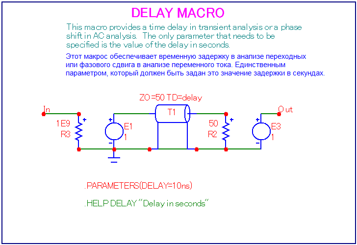

Добрый вечер! Подскажите пожалуйста, как построить график распределения напряжения вдоль линии? Не понимаю как это делается именно в microcap. Подскажите пожалуйста
Источник синусоидального напряжения Value: 1V.
F=1.25MEG RS=50
TLine: Value: LEN=10 C=100E-12 L=0.25E-6 R=0 G=0

Смотреть напряжения на выходах каждой линии: VA(T1), VA(T2) ...
Я когда-то интересовался такими линиями, но микрокаповская TLine обеспечивает только задержку во времени, а мне нужна была не только задержка, а настоящая линия.
К тому же TLine имеет волновое сопротивление 50 Ом, а мне нужно было 75 Ом. Так что в эту TLine я особо не вникал.
Сохранилась у меня такая картинка, уже не помню, где я ее взял. Перевод текста мой.
