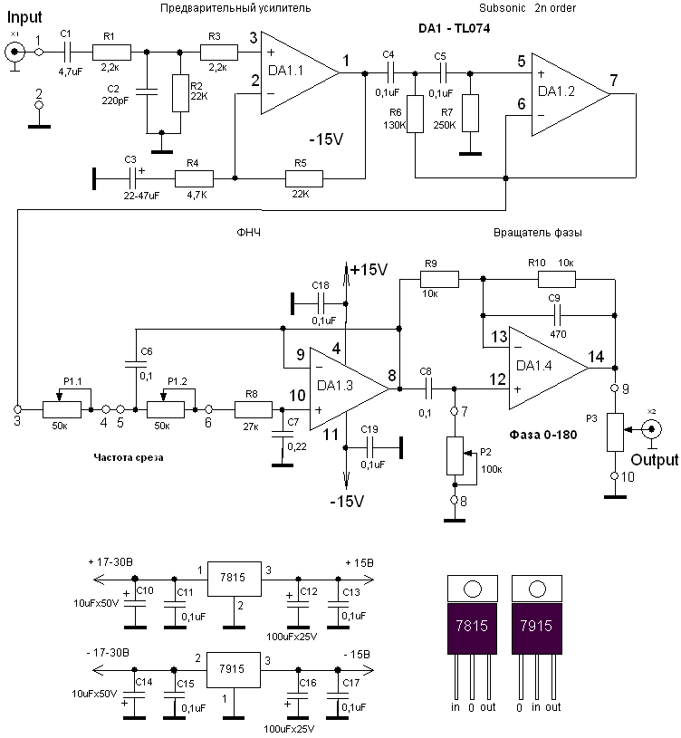

чуть чуть меняется подчти не заметно :) удалось добыть tl074 хочу собрать вот эту схему думаю она лутше чем схема которую я собирал?
image001.gif [17.66 KiB]

подскажите какие переменые резисторы из отечественных можно использовать в этой схеме фнч ?

Любые наши или буржуйские с линейной характеристикой. А схему эту я собирал, работала норм. Вот только подключение двойного переменника тут уже другое. Чертеж платы, кстати, к этой схеме есть в сети, лично мне сразу попался в статье сразу со схемой.
Вот еще похожий фильтр здесь http://cxem.net/sound/amps/amp138.php только в нем С18 заменить перемычкой надо, иначе фаза криво работает

а стабилизаторы типа крен можно заменить на кс515а ? а печатка была тоже в одной статье с этой схемой вот она.
image003.gif [177.31 KiB]

Стабилитроны можно, в принципе, но микрухи желательнее. Зависит от точного напряжения питания и его стабильного уровня (при питании фильтра от одного с усилком БП, например). Для КРЕНов критично, чтобы входное напряжение не опускалось ниже чем на 3в. больше выходного. Для стабилитронов критично отсутствие большой просадки, так как их ограничительные резюки считаются под определенное напряжение, и при падении его стабилитрон может перестать стабилитронить :))
 Заголовок сообщения: Re: Фильтр для сабвуфера
СообщениеДобавлено: Вт дек 03, 2013 09:09:03
Зарегистрирован: Вт янв 08, 2013 09:17:37
Сообщений: 393
у меня из крен только есть на 12 в не критично для этой схемы ?
