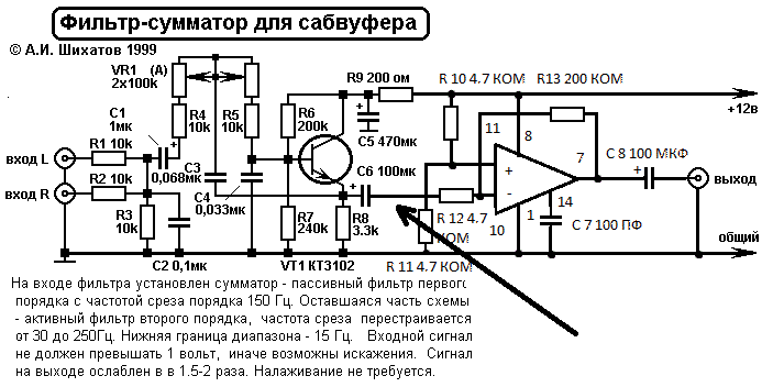

вот нарисовал схему фильтр нч с пред усилителем нужен ли еше один конденсатор где стоит C6 ?( оу кр140уд1б)

Нет, еще один кондер после С6 не нужен. Так же как и кондер на входе усилителя, ведь есть С8..
Параллельно R12 не мешает поставить конденсатор микрофарад на 220.. И почему ОУ включен в инвертирующей схеме? Саб будет играть в противофазе с колонками, что не есть хорошо в большинстве случаев

С6 и С8 по 100мк - не слишком ли?

если неинвертируюшем тогда так? коднер на выходе оу не нужен? насчет кондеров С6 С8 я сам не знаю :))
фнч делаю первый раз.

C6, R10 убрать, соединив эмиттер напрямую с неинвертирующим входом ОУ. R12 убрать. Усиление ОУ будет равно (R13/R11)+1.
Кондёр на выходе ОУ нужен.

выходит вот так?
