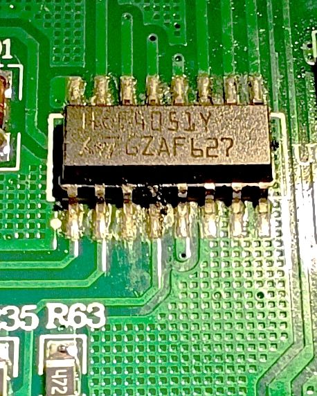

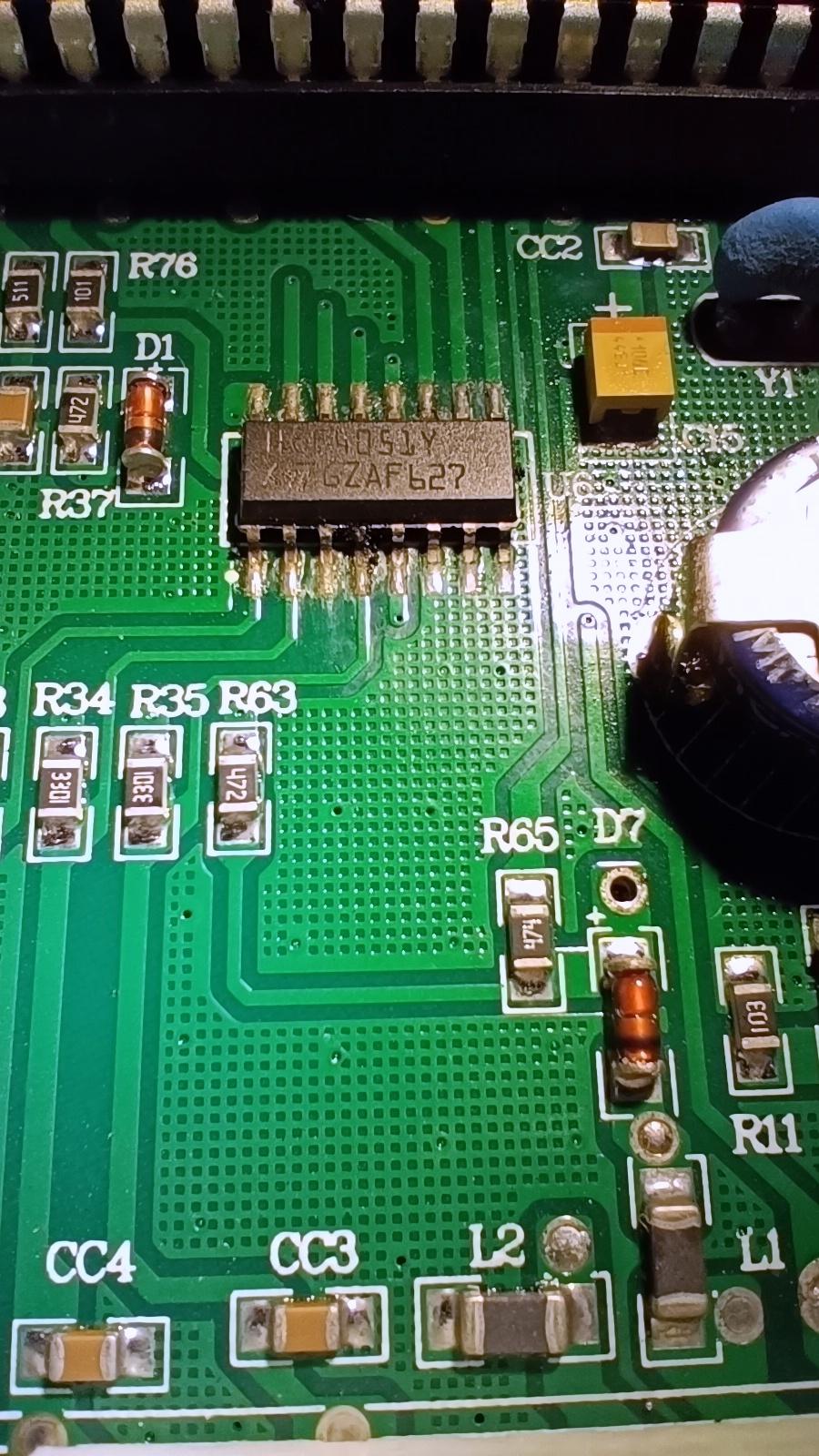

Подскажите пожалуйста, является ли такой внешний вид в районе 4 ножки аналогового мультиплексора HCF4051Y нормальным?
На ножке было что то черное густое (прям смазал пальцем).
IMG_20251215_125318.jpg [87.34 KiB]
IMG_20251215_125055.jpg [246.95 KiB]

фото запах не передаёт..... :)
Паленым не пахнет. Но на эту 4 ножку приходит линия с разъема, к которой подключен датчик температуры. И именно на этот датчик плата и ругается.

Старая зубная щётка, спирт и тщательно смыть то, что наляпано на плате.
Проблемы-то какие?
Кто-то, при пайке, флюс не удалил, сделайте его работу сами.
Проблемы-то какие?
Проблемы то такие, что плата выдает ошибку по датчику, подключенному к указанной ноге микросхемы. Плата в остальном вся чистенькая. Поэтому и подозрение именно на эту микросхему.

Оттер. Ножке видимо хана.

Видимо, в эту микросхему вместо белого дыма положили чёрный - именно поэтому она и померла. Ну так поменять её - я думаю, ни разу не проблема.
Это я сможу. Главное найти такую же. Именно с индексом "Y" не вижу нигде. Есть только HCF4051YM013TR. Надеюсь это одно и тоже.

Если посмотреть даташит, то HCF4051 в соике отличаются только минимальной температурой: -40 или -55 °С.
Там же указано, что HCF4051YM013TR маркируется "HCF4051Y".

Даже если вы туда поставите CD4051
Типа такой:
https://www.chipdip.ru/product/cd4051bm ... 9000313816
или даже типа такой:
https://www.chipdip.ru/product/cd4051bm ... 9001240837
то вы разницы не заметите...
И никто не заметит. :)))
зы.. Отпаивать будете- не стремитесь сохранить микросхему целиком- померла так померла. Обкусывайте выводы около корпуса микросхемы, и отпаивайте ножки по одной.
