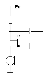

Да, внутри электретного микрофона действительно стоит предусилитель на полевом транзисторе с р-п переходом. Поскольку емкость мембраны составляет единицы пикофарад, нужен преобразователь сопротивлений (очень большое входное -> относительно малое выходное). Поскольку такие полевики при затворном потенциале, равном истоковому, "приоткрыты", а технологический разброс сопротивления канала у них по определению весьма велик, то и получается такой разброс. А вообще-то, измерять надо не сопротивление, а рабочий ток, хотя сопротивление и может служить косвенным показателем оного.
На днях я мучал вот такую схему (вложение). Микрофон включен в эмиттер каскада с ОБ. Усиление получил небольшое, порядка 15...20, но зато не нужны ни дополнительный резистор для задания рабочего тока через микрофон, ни разделительный конденсатор. Естественно, что схема экспериментальная, поэтому при ее доведении до окончательного варианта возможны изменения как схемотехники, так и номиналов. Но даже в таком виде она работает.
Микрофон.GIF [2.17 KiB]
А так деталей меньше.
2.GIF [1.95 KiB]

Вполне возможно и так. Вот только подбирать полевик придется, чтобы на его истоке обеспечить напряжение, нужное для питания предусилителя самого микрофона + нужный ему ток. На биполяре попроще настраивать.
 Заголовок сообщения: Re: Усилитель для Электретного Микрофона
СообщениеДобавлено: Вс мар 17, 2013 17:42:36
Карма: 158
Рейтинг сообщений: 1600
Сообщений: 11940
Откуда: Россия.
Полностью с Вами согласен.
