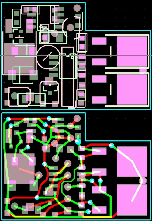

FAKIR, уже говорил, в финальной конструкции я это попробую, если будет значимая отдача, добавить дроссель не проблема. Плату развёл, закажу при случае, до велосезона ещё далеко, успею поэкспериментировать.

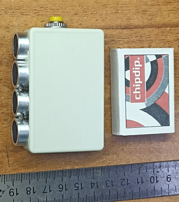

Тут супруге Дед Мороз принёс подарок по теме. Я не смог не разобрать. :)
Корпус, аккум, мощная раскачка, всё есть. Прямо не косметический прибор, а готовый догчейзер, только таблетку на излучатели поменять. :)
ЗЫ: включила попробовать, котов просто сдуло из комнаты.

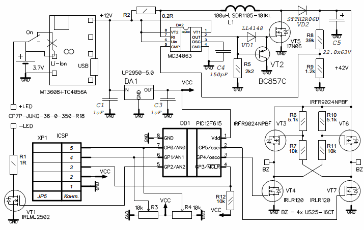

Девайс готов. Исходники прошивки, схема, печатная плата (PCAD2006) в архиве.
При наладке, имейте ввиду, двухтактный выходной каскад правильно работает только с подключенными излучателями. Делителем R8R9 устанавливается выходное напряжение преобразователя +42В. Прошивку нужно осуществлять при переведённых в среднее положение R3 и R4. Мощные светодиоды CP7P-JUKQ-36-0-350-R18 оранжевого цвета припаяны к узким полоскам двухстороннего текстолита в торец. С другой стороны припаяны провода. Затянутые в термоусадку светодиоды приклеены к излучателям. Модуль заряда аккумулятора и повышайка на микросхемах MT3608 и TC4056A.
От дросселя последовательно с излучателями больше вреда, чем пользы, ставить не стал. Так как компонента L в выходном каскаде нет, и график зависимости отдачи от частоты для излучателей достаточно ровный, без острых пиков, подбор излучателей или введение девиации частоты не требуется совсем. Подстроечными резисторами настраивается частота и деттайм по максимальной отдаче энергии излучателями.

FAKIR, согласен, мультик, хоть на логических элементах, хоть на транзисторах - игрушка. А стабилизация может достигаться двумя способами, жесткой неизменностью параметров в диапазоне условий, или обратной связью.
сэм, не стоит приходить на перестрелку с ножом. Догчейзер не супероружие, это всего лишь средство образумить мелких шавок без того, чтоб их калечить. У пса не на задании, в голове всегда есть дилемма: нападать или поискать кого послабее. Догчейзер просто дополнительный аргумент в этой дилемме, который двигает вероятность в нужную нам сторону.
Хотя бы питание стабилизировать, и этого вполне достаточно, но для этого нужна другая схема.
В моём варианте этот вопрос решён. https://radiokot.ru/circuit/digital/security/44/
зато не решен вопрос перегрева транзисторов из-за отсуствия драйверов в цепях управления.
Никакого перегрева транзистов нет, если параметры дросселей такие, как в статье.
