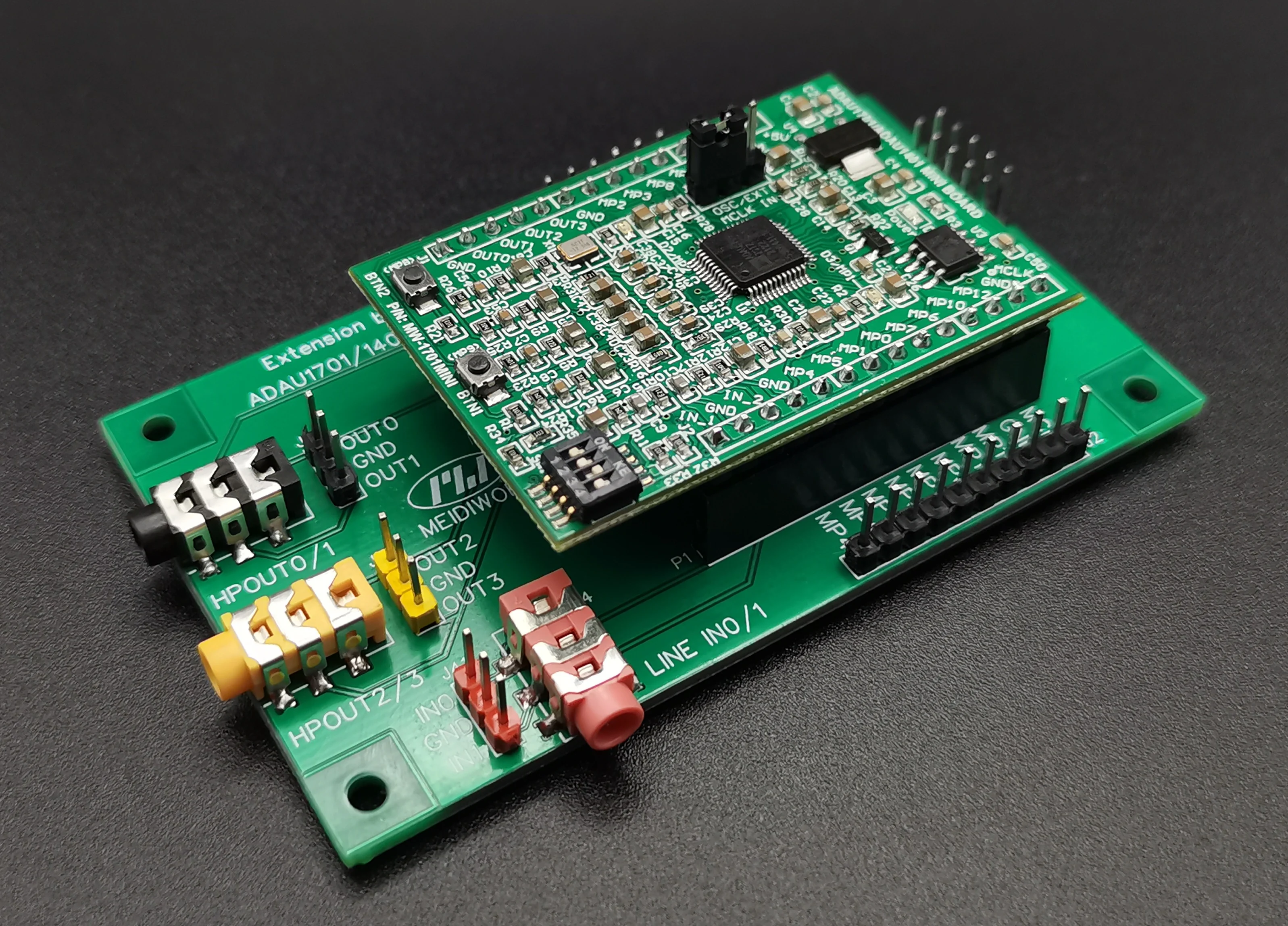

as265 писал(а):
в DSP ADAU1701 модуль Hilbert Transform работает от 50 Гц ориентировочно (при частоте дискретизации 192 кГц), и там результат получается лучше.
Наверное речь о современных цифровых модулях. Жаль я совсем некопенгаген в них.
Да, это плата за 7 тысяч.
https://aliexpress.ru/item/100500254964 ... 9770821892
Или может имеется ввиду за 3 тыщи - https://aliexpress.ru/item/100500378776 ... 7168317164
Но я то мыслю самостоятельными платами-устройствами , куда воткнул микрофон, а выход на УНЧ и готово.
А тут надо эту плату в комп что ли? В ЮСБИ и прочие дальнейшие ...хотя, ладно, надо ещё раз попытаться изучить, что это такое.

В комп только для программирования надо.
Добавлено after 4 minutes 6 seconds:
Аналоговая схема с тем самым фильтром узкополосным усечет полосу сигнала очень сильно.
