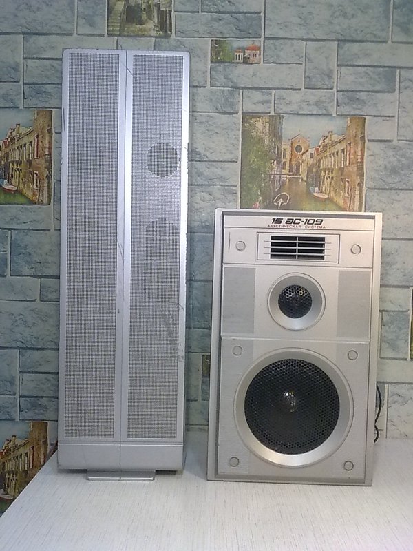

Доброго времени суток, может кому пригодится задумка изготовления колонки из телевизора, при желании можно сделать такие колонки ради потехи вместе с ребёнком неспешно за пару вечеров.
В гараже стоит несколько ЭЛТ телевизоров, которые занимают место, а выкинуть жалко, :) вот решил избавится от одного ящика с 29й трубой, который достался с малость покоцаным корпусом. Второй точно такой же телик пока оставил. :)
И так, поделка выходного дня, для изготовления колонки нам понадобятся боковины корпуса от ЭЛТ телевизора.
Размечаем и аккуратно разрезаем корпус телевизора примерно так:
Пластик отлично режется самодельными резаками из стальных полотен от ножовки по металлу.
Половинки корпуса торцуем, подгоняем и притираем на наждачной бумаге (приклеенной к толстому стеклу/старому зеркалу) друг к другу, это самое сложное, т.к. половинки имеют не ровную форму прямоугольника а немного расходятся от лицевой части на трапецию.
Далее пластиковые половинки аккуратно склеиваем стык в стык, усиливаем приклеив внутри пластиковые накладки, стыки шпатлюем суперклеем с содой.
Плюс половинки дополнительно скрепляем накладками на шурупах, задействовав готовые крепёжные стойки, к которым изначально прикручивалиись стальные уголки со шпильками для крепления кинескопа:
В итоге получаем такой корпус колонки:
В реальности шов особо не бросается в глаза. При желании шов можно зашпатлевать, вывести наждачкой и покрасить краской для пластиковых бамперов, либо приладить по шву узкие декоративныые алюминевые накладки от мебели.
Габариты колонки получились 565х170х90мм, вот эта колонка в сравнении со среднестатистическими полочниками:
Места внутри корпуса много, при желании можно расположить внутри блок питания и УНЧ, получится реализовать активную колонку, тем более сбоку одной половинки стоят разъёмы типа "тюльпаны", и гнездо 3,5мм под наушники, их можно задействовать для коммутации:
Из первого попавшегося в гараже на глаза куска ДВП вырезал заднюю стенку, нужно будет разметить и пробойником нарубить в ней отверстий, типа АС открытый ящик:
Колонка получилась двухполосной, изначально динамики в данном телевизоре стояли такие:
Широкопосники имеют такие пластиковые переходные крепления:
Звук в целом получился не такой уж и плохой для такой простейшей поделки, по крайней мере звучит не хуже китайских пластиковых колонок. :)
А кто слушает музыку на телефоне или ноутбуке, вообще офигеют от качества. :))
Будет время и настроение, можно собрать вторую такую-же колонку, из второго точно такого-же телевизора, дабы был стерео вариант. :)

Здорово!
Отличное исполнение для бросового материала.
Наверное звук будет получше, если внутрь запихать, синтипон, ватин и т.п. звукопоглотитель.
Ещё желательно приклеить поперечные распорки 2-3 штуки, чтобы тонкий, длинный пластик не вибрировал.

В продолжении темы, у меня скопилось несколько пар широкополосных динамиков от импортных ЭЛТ телевизоров:
Данные динамики абсолютно идентичны по посадки, и взаимозаменяемы по креплению.
Вот решил ради интереса сравнить их по звучанию, устанавливая в самодельную колонку.
Лучше всего в плане качества звука показали себя такие динамики от телевизора LG, звук мягкий и приятный по звучанию, и даже как-бы низкие частоты присутствуют:
Родные широкополосные динамики в этой колонки звучат похуже, но как уже писал выше, вполне приемлемо:
А вот у динамиков от телевизора DAEWOO звук оказался ужасно отвратительный, низов нет от слова совсем, как и ВЧ, динамики крикливые, звук резкий, прут одни средние частоты, как у вокзального колокольчика.
Есть ещё две пары динамиков на 16 Ом:
Но они немного меньше по размерам и разные по креплению:
У таких 16ти омных динамиков звук ещё так себе, приемлемый:
А вот такие 16ти омники звучат совсем уж грустно: :(
Ещё раз убеждаюсь в том, что звук в импортных телевизорах строился по остаточному принципу.
А вот в старых советских телевизорах звук был в разы качественнее, ещё когда учился в школе, "сколотил" себе такие вот колонки из деревянных корпусов от старых ламповых телевизоров с крепежом и динамиками от них-же, так звук небо и земля, по сравнению с импортом.
Над фотками сильно не ржать: :)
