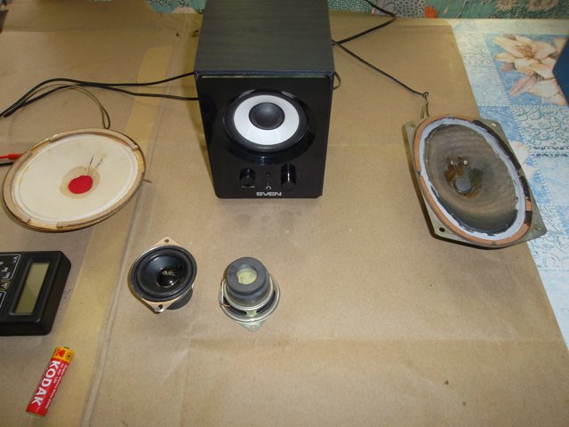

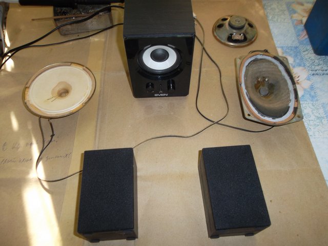

Всё,терпение кончилось! Себе буду делать колоночки из того что есть.. :))
Мой подарочный Свен не звучал никак с этими пукалками..там только ВЧ были и НЧ,середины не наблюдалось,слушать невозможно!Валялся без дела,пробовал к нему привинтить колоночки с 3-х Вт китайскими динамиками,играло тихо,качество неважное,там выход по 1 вт на канал, Саб 5 Вт,игрушка для смартфона..А это решил попробовать советские головки от радиоточек 1 Вт,обалдел от звука, Сейчас я сделаю с них ЧУДО-колонки ..Звук не хуже чем мои на 4ГД-35.. гонял полдня радио Ретро-FM и кассеты с магнитолы,Не ожидал такого качества от советских 1 ватников 70-х годов!Ещё и подреставрировать пришлось..в одном подвес местах в 3-х тараканы прогрызли ,замазал герметиком..в другом пыль шуршала в зазоре,продул и колпачёк матерчатый приклеил,заодно и ВЧ шума меньше в нём стало,подравнялись по звуку..
На радиоточки ставили высокодобротные ширики.
Piter736 писал(а):
Динамик с белым диффузором не от Обь-303?:
http://rw6ase.narod.ru/00/ag1/ob303.html
Нет,пластиковый корпус был,Донецк кажется выпускал,возможно это и 0.5 Вт,но играют примерно одинаково по звуку на мой Ух,жена скоро себе хочет планшет купить,с первой пенсии ,хочу ей в подарок сделать,там же звук отстой.. :)
Нашёл,вот такой точно,отверстие всего одно в корзине,динамик просто зажимался в корпусе,я фото скидывал,2 штуки у меня сейчас,абонентский громкоговоритель "Донбасс-306",жена с работы приносила.Я туда автомобильные на 65 Вт 4 Ом поставил,для другого усилителя на TDA7297.
Вот тут верхнее фото:
http://ldsound.ru/05-gd-42/
А другой динамик стоял в деревянном(фанерном)старинном громкоговорителе,сзади пластиковая чашка с дырками прикручивалась,должен был стоять круглый,видимо на заводе кончились,приклеили чёрную бумагу с вырезом под овал и этот 1ГД-40 прикрутили,1976 года.Второй такой не найти сейчас и на барахолке,а выписывать не хочется..Соберу из того что есть.

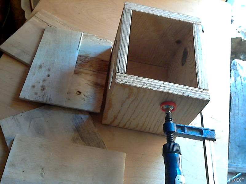

что то поставил на один вариант фанеру потоньше ,а она согнулась намочил и сжал струбциной ,выправиться наверное так не удаетися укрепить вся изогнута от тепла ,что ли
 Заголовок сообщения: Re: колонки на динамиках из телевизора
СообщениеДобавлено: Пт дек 04, 2020 22:16:22
Карма: 26
Рейтинг сообщений: 12
Сообщений: 8559
Откуда: USSR
vovw ,Брось ерундой заниматься.. :)) Я реечками скреплял,если тонко..ну а 10-ку фанеру тонким сверлом сверлил и скреплял саморезами,ничего не гнёт и не ведёт.. :))

я напилил фанеры но немного не так и толстые кусочки не подошли напилил потоньше но ее перегнуло , середина вроде прилипла ,а концы торчат намочил и оставил под пресом наверно разогнется

вроде ровнее стали фанерные дощечки ,но вот вроде разбухли но буду все равно ставить других пока нет принесу пва промажу

Покажи хоть фото,что делаешь?

примерно такие все сегодня буду клеить если найду фанеру потолще еще сделаю одни
Чем клеишь? Я чего-то не доверяю клею,сверлю тонким сверлом и на саморезы,изнутри потом по швам,термоклеем с пистолета..

пва -но просверлю тоже ---------- поеду за сверлом нечем- пока просверлить , нашел фанеру 10мм но ,что менять боковушки на новые более толстые или для такой колонки и эти подойдут

да вроде неплохой звук ,но как то вроде подбуднение какое то задлня стенка какая долЖна быть прессованный картон, фанера? Что то фанера вроде дает какие то эхо ,засовывал для опытов бумагу другой материал вроде как то приуменьшение призвуков

Заднюю стенку из толстой фанеры. Никаких картонок. И внутрь набей ваты или холофайбера в чулке.
