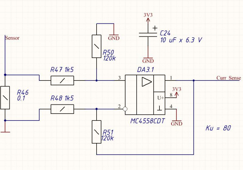

 Заголовок сообщения: Re: Мелкие вопросы по аналоговой технике.
СообщениеДобавлено: Ср июн 27, 2018 03:48:46
Рейтинг сообщений: 10
Зарегистрирован: Пт фев 16, 2007 14:18:20
Сообщений: 1132
Откуда: Новосибирск
Всем привет!
Сообразил схему.
В общем случае, надо усилить сигнал с шунта. Ток не более 1,5А
Проблема в том, что даже в отсутствии тока в шунте, на выходе ОУ напряжение 2,60 В.
При включении нагрузки и пропускании тока через шунт ничего не меняется.
Выход ОУ идет прямиком на вход АЦП МК. Без ОУ на этой линии ничего нет, МК настроен на работу с этим выходом.
ОУ менял, второй ОУ, который в этом же корпусе, использовал как повторитель (замкнул -IN -- OUT), прямой вход в воздухе. Осцыл на прямом DA3.2 показывает 470 мВ, выход 2,68 В.
Страница 2 даташита говорит о том, что ОУ работает от +/-2 В. У меня питание 3,25.В
Не могу понять где проблема зарыта. Помогите пожалуйста.

Проблема зарыта в неприменимости использованного ОУ в данном месте.
Во-первых, не выдержан диапазон напряжения на входах.
Во-вторых, не выдержаны требования по питанию (от -2 до +2 все 4 вольта, а у вас только 3.3)
В-третьих, выход этого ОУ не является R2R, поэтому на нём не может быть установлено напряжение, сколь угодно близкое к напряжению на выводах питания, как положительному, так и отрицательному (земле в данном случае).

Спасибо за ответ!
Про диапазон напряжения на входе где в документации указано? Что-то я упустил этот параметр ((
Можете посоветовать ОУ, который бы подошел для данной задачи?
Такой подойдет?

В таблице с общими параметрами, параметр называется Input common mode voltage range, страница 4 даташита
6001 пойдёт, но на выходе у него также не гарантируется 0 - минимум 25 милливольт (опять же таблица с общими параметрами - Output Voltage Swing). Т.е. ваш измеритель никогда не покажет, что измеряемый ток =0. Если это не принципиально - можно оставить, но вообще для целей метрологии гораздо эффективнее примерить источник отрицательного напряжения хотя бы вольта полтора - банальный блокинг на транзисторе или даже ногодрыг с выхода порта микроконтроллера с этим прекрасно справляются.
Схема работать и не будет. Питание однополярное, а средняя точка на прямом входе (INP) не обеспечена. Кроме того, инверсный вход (INN) не отвязан по постоянному току от земли. ОУ всегда будет находиться в режиме насыщения, что мы и наблюдаем - на выходе 2 с лишним вольта при питании 3.
