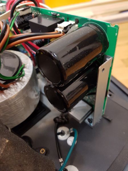

3.) В каком смысле "качество" ? esr ? Чтоб не пробило ? Или в аудиофильском смысле ?
По 1 и 2 понял, спасибо. По 3 - я, если честно, понятия не имею чем отличаются конденсаторы разных фирм. Но да, пока лазил по вегалабу, они там только и делают что конденсаторы перепаивают на "более качественные" везде. Вот уточняю. Аудиофилией не страдаю, подход прагматический. Что такое ESR, и при каком условии пробивает тоже, честно говоря, не знаю. Но если правда есть смысл взять какие то подороже, то готов в принципе. Колонки хорошие, можно чуть доплатить если конденсаторы правда чем то отличаются.
Пока нашёл вот такие с повышенной ёмкостью, они и по диаметру и по температуре проходят. Сойдут? Есть на такую же ёмкость как штатные но под большее напряжение. Они толще, но если всё равно выносить на проводках то диаметр вроде не так актуален. А вот подобный вдвое дороже.
P.S. Прочитал про esr, спасибо. Так понимаю обычным мультиметром это не померить. Нашёл только что типичный esr растёт от расчётного напряжения конденсатора, то есть лучше брать наверное на 50v.
Пробой нашёл что мультиметром проверяется, понял, свежекупленные проверю обязательно.
gsmart писал(а):
А они точно вздулись или это просто пластиковое донышко изначально выпуклое? Нажмите на него, если оно продавливается, то скорее всего дело не в конденсаторах, в принципе его можно вообще удалить..
Не продавливается, не шевелится, крышечки изнутри хорошо подпирает. Но раз вы сказали на всякий случай всё-таки вскрыл и исправную колонку (о которой спрашивал - та похрипывает и баса нет, но играет). У исправной у конденсаторов крышечки плоские и двигаются пальцем. То есть те реально вздулись.
Вот на исправной колонке:
