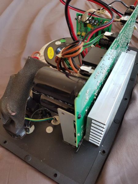

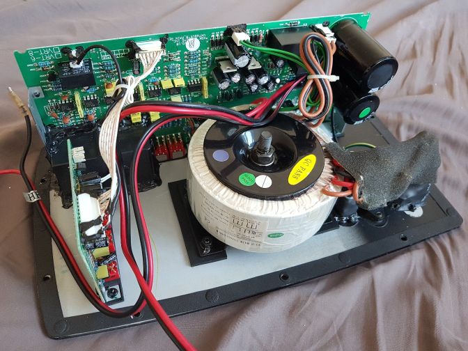

Здравствуйте. На усилителе мониторной колонки (krk vxt6) вздулись два больших конденсатора. Как я понимаю это сглаживающие после трансформатора (и диодного моста наверное). Дилетантские вопросы:
1. радиатор перекрывает доступ с обратной стороны платы к одной из ног одного конденсатора. Выковырять старый смогу, но новый впаять нормально нет, снять этот радиатор очень сложно. Можно ли один конденсатор новый не напрямую на плату паять, а вынести на медных проводках (чтобы паять с лицевой стороны платы)? Имеет значение в этом месте что длина проводников до конденсаторов будет неодинаковой? Или второй также выносить, чтобы одинаково было?
2. Там стоят сейчас 12000uf 50v d30мм. Такие найти сложно. Можно ли ставить большей ёмкости? В продаже много на 15000uf. И по рабочему напряжению, меньше я так понимаю нельзя, а больше можно? 63v, 72v, 81v? Выходы трансформатора на 25В и 16,5В.
3. Качество новых конденсаторов имеет большое значение в этом месте? Можно на али просто подходящие электролитические алюминиевые заказать или надо какие-то аудио специальные дорогие искать? Точно такие Tbor в продаже ни у нас ни в китае не нашёл.

1.) Ежели не страдаете аудиофилией, то разная длина проводников на этих частотах не повредит Вашей психике точно. 8)
2.) Да , больше можно, меньше нежелательно , а по напряжению меньше нельзя.
3.) В каком смысле "качество" ? esr ? Чтоб не пробило ? Или в аудиофильском смысле ?

А они точно вздулись или это просто пластиковое донышко изначально выпуклое? Нажмите на него, если оно продавливается, то скорее всего дело не в конденсаторах, в принципе его можно вообще удалить..

...Более того, менять (наверняка исправные) брендовые конденсаторы Bor Hurng Electronic для профессионального оборудования на неизвестно что - тот ещё моветон.

Так я о том-же написал, там эта пластиковая накладка часто изначально деформируется именно таким образом, становится выпуклой вводя в заблуждение. Нажмите на неё пальцем. Если пружинит, то всё нормально. Эту пластиковую "шапочку" при желании можно отковырнуть ножом и выбросить, дабы не смущала.
