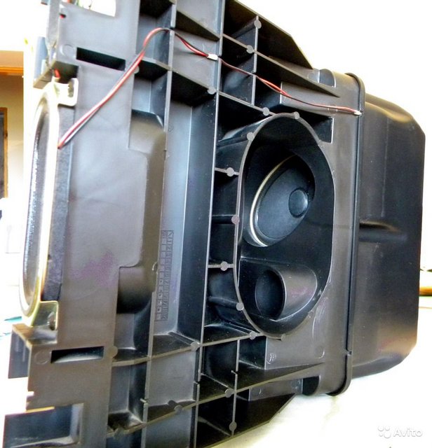

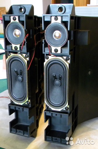

Уважаемые! Есть два таких динамика от старого телевизора 5Вт, 16Ом. :o Как их можно применить или ну его :kill:
https://img.radiokot.ru/files/122121/2cm6koguo7.JPG
https://img.radiokot.ru/files/122121/2cm6kn1qok.JPG

ну в телевизоре же применили, почему ж нельзя? Всё же относительно. Относительно моего ноутбука даже пьезодинамик будет трижды хай-фай-енд, а эти вот от телека так вообще шикарно...

BlackKilkennyCat, если Вы заметили на фото, то они рупорного исполнения. Соответственно вопрос - каким должен быть ящик? :dont_know: Не хотелось бы портить оригинальный вид :))

Дискусию оживил я! :)) Постами выше есть фото динамика рупорно типа. И какой смысл городить для него ящик, если он полностью герметичный кроме сопла рупора :dont_know:
Ну и хотел узнать куда их приспособить? :dont_know:

Я бы те сопла выкинул,а динамики в ящики,так и сделал свои,у меня были потроха от телевизора Самсунг.
Звучат неплохо,хочу фазики сделать из полипропилена,перо надо купить на 32 мм.

Я бы те сопла выкинул...
Так не пойдет! У меня этих динамиков от телевизоров... :)) Нужна идея чтобы сохранить оригинальный вид динамиков! :idea:
