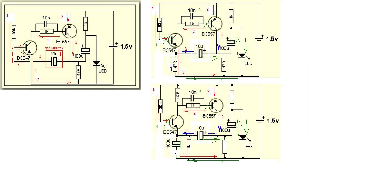

1. а) ну то что на три вольта еле светится это не удивительно. обычно на 1к резистор ограничивает ток
при 24 вольтах.
б.1) А поподробнее фото куда вы там подключили конденсаторы?
б.2 куда у вас там коллектор 557 подключен? такое ощущение что не подключен.
в.1) мне вот непонятно как должен закрыться транзистор 547 при открытом транзисторе 557
в.2) Я примерно накидал схему как я ее понимаю последовательность включения показана стрелками и цифрами.
в.3)Тут еще пораскинув мозгами пришла новая модель схемы справа, предполагается, что в момент переключений должен моргать светодиод от примерно 3в.
г) ну и уже из области фантастики или непроверенных решений схема внизу.Там конечно еще стоит поиграться с номиналами резисторов.Предположительно светодиод должен загораться от 4.5в.
2. Чет я не пойму вы указали даташит на 1904, а плату предоставили для 1409 что у вас проверять???
вот кстати получше картинка:) стр 4
Сравнивайте со своей печаткой :)
Моргание.JPG [71.19 KiB]
В поисках истины человек развивается.

vitalik_1984: точно! спасбо=) я реально коллектор ВС557 в воздухе оставил.
Схема рабочая на 100%
По усилку - плата TDA1904, даташит по TDA1904 . Тут ошибка только в цифрах, на деле ошибки не допустил. Но он всё равно хрипит пищит и пердит и это звучит более нецензурно чеи мои матюки=)

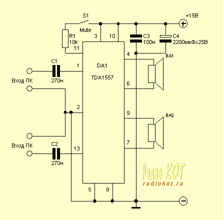

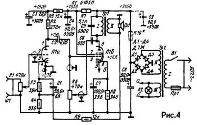

Помогите пожалуста с вибром между усилителями, я хотелби до сборки узнать у кокого звук будет чьотче и громче.
mess085pic04.jpg [22.45 KiB]
amp127-1.gif [5.69 KiB]
У этого
Ламповый бери:) по любому чистый звук будет:)))

REB писал(а):
И... не допустил ли я ошибок в в этой схемке?
Допустил.
1. На вход 5 нужно подать смещение, например резистор 10...100 кОм на землю (минус питания).
2. Резистор 1 кОм на выходе микрофона не нужен, вроде.
3. Выход LM358 довольно слабенький, и даже один светодиод ему зажечь непросто. Может, эмиттерный повторитель поставить (типа еще один транзистор).
4. Усиление ОУ в этой схеме =1, вроде. Маловато будет.
