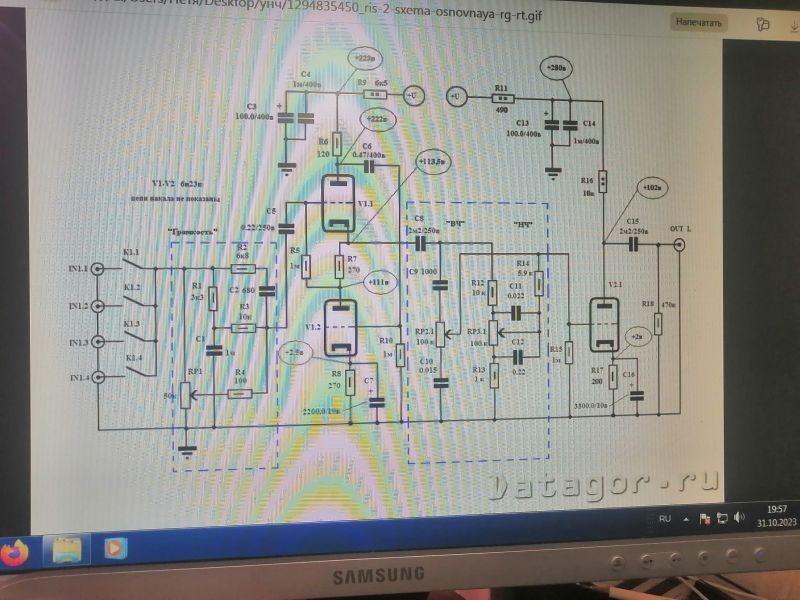

Добавлено after 45 minutes 50 seconds:
https://img.radiokot.ru/files/96166/thu ... ilboq8.jpg
Добавлено after 2 minutes 28 seconds:
https://img.radiokot.ru/files/96166/med ... ikjby5.jpg
Вот пытался состыковать индикатор на 6е1п вот с этими схемами. Ан нет, хотел подключить индикатор к выходу предварилки, там размах 3 вольта. Да видно мало, лепестки едва двигаются. Поиграл с ёмкостями на входе индикатора, бестолку. Не подскажете, куда бы вход 6е1п присунуть, что бы заработало, не хочу на выходной дроссель цеплять.
