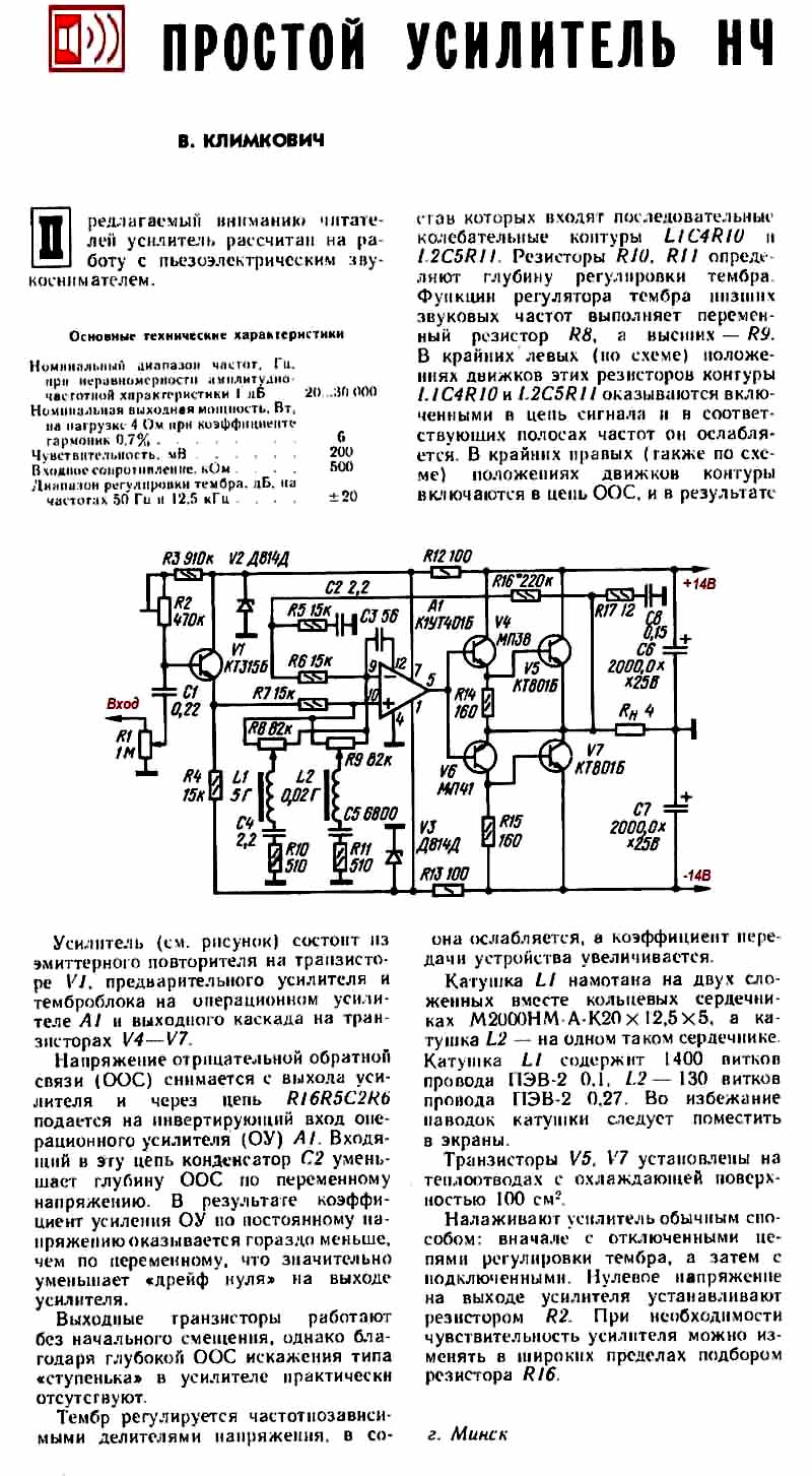

Заменить Ge на Si можно, но это ситуацию не исправит. Динамик, поди, 4-8 Ом? Тогда нужно применить составные ЭП - по два в плечо или пару КТ829 - КТ837.
Пока добавил резисторы смещения, поменял динамик на сопротивление 8 ом и поднял напряжение до 12 в. Громкость увеличилась и звучание немного улучшилось.

GubaRewa
2 схема неверная в части ВК V5
 Заголовок сообщения: Re: Раритет К140УД1А в дело
СообщениеДобавлено: Ср фев 28, 2018 07:41:38
Карма: 127
Рейтинг сообщений: 6123
Сообщений: 24281
musor писал(а):
GubaRewa
..самая последняя..
..как ни странно, тоже... :)))
..интересно, о чем думал аффтар, когда втыкал в выходной каскад резюки по 150 Ом..?.. :facepalm:
..собственно, второй вопрос - зачем вставлять скрины потенциально работающих абы как или не работающих совсем схем..?..мне непонятно.. :dont_know:
..если уж на то пошло, а пошло на то, что выходной каскад работает в кл. В, т.е без начального смещения...(единственным плюсом выходного каскада в кл. В, как известно, является его термостабильность - нет тока покоя, ну и соответственно, нет необходимости в его стабильном поддержании в каких-либо рамках, однако, это достоинство напрочь затмевают такие недостатки, как огромные искажения и неудовлетворительная амплитудная характеристика) - источником сигнала, раскачивающим его, является усилитель напряжения на ОУ..очевидно, что максимальное выходное напряжение на нагрузке ВК будет определяться максимальным выходным напряжением ОУ, за вычетом падения напряжения на эмиттерном переходе т-ра (для одного плеча) - для кремния это примерно 0,7В, для германия примерно 0,3В..из-за разных пороговых напряжений эмиттер-база в выходном сигнале будут присутствовать искажения типа центральной отсечки (ступеньки - поэтому т-ры ВК надо обязательно подбирать по двум параметрам Uэ-б. пор. и h21э), которую как только может будет стремится устранить общая ООС. Именно по этой причине применения кремниевых т-ров тут как раз-таки и нежелательно...очевидно, что с точки зрения максимальной выходной мощности наилучшим выбором будет применение ОУ с максимально возможным выходным напряжением (rail-to-rail), а с точки зрения минимальных искажений - с максимальным Ку без ООС...ни тому, ни другому условию как усилитель напряжения К140УД1 не удовлетворяет даже в наименьшей степени - уже замена ее на более качественный (но таки морально устаревший уже два десятка лет назад) К140УД6 позволит на порядок улучшить характеристики такого УМ, чего уж там говорить о более совершенных ОУ..
..если же у кого-то возникает настойчивое желание поиметь геморрой на свою голову, и использовать К140УД1 для раскачки ВК на кремниевых т-рах, то класс АВ является практически безальтернативным...причем, цепь формирования ТП ВК должна быть симметричной для обоих полуволн сигнала - иначе либо большие искажения, либо потеря выходной мощности..
..сделать это можно вот так..
..здесь ток покоя и его термостабилизация определяется смещением между базами т-ров ВК, которое создается падением напряжения на диодах, включенных в прямом направлении..минус такого решения - необходимость работы от стабилизированного источника, поскольку от его стабильности будет зависеть и ТП ВК..если заменить резисторы на источники тока, то необходимость в стабилизации отпадает..
..чтобы вы поняли, какое это гавно как усилитель мощности практически независимо от элементной базы, достаточно сказать, что подобная схема применяется разве что в телефонных усилителях аппаратуры 2..3 групп сложности по классификации бывшего СССР.. :)

А как же это?

Тут надо понимать, что слово "практически" - это отмазка, и она может быть принята ко вниманию только в усилках невысокого качества.

для батарейников этого хватало обычно заито не надо парится с термостабилизацией применяли В и В+С :beer:
действително ОООС на оу покрывает это легко особено на быстром вуроде 140уд1 :))) :wink:
конечно для питания от сети крайне желателен режим АВ причем с током покоя для кремнезема боле 50ма :idea:

А как же это?
..а это - ложь, пиздеж и провокация.. :)
..в свое время (да что там - и сейчас тоже) в журнале Радио и др. периодике публикуется много говна за авторские гонорары... :) ..и верить буковкам ну никак нельзя.. :) ..прям как в жизни.. :)
..так что искажения типо ступенька никакой ООС полностью никогда не устраняются, а становятся лишь менее заметными...наибольшее их проявление будет при минимальной выходной мощности на наивысшей рабочей частоте...
..для того, чтобы ЭТО случилось ЗДЕСЬ, надо иметь на несколько порядков более быстродействующий и широкополосный ОУ.. :)

зря вы колега..упираетесь с 140уд1 какраз на герыче пело оно хорошо и Kg не превышшал 0,7% что для тех времен былдо круто...
хватало ему вполне
ксотати даже 153уд1 имел такой выход(внутри) и применялся даже на звуке часто хотя на мой взгляд там это могло нагадить ибо этот ОУ очень тормознутый по сравнению с 140уд1 но это не мешало делать на нем многие магнитофоны в версии дип (553уд1)
К153УД1 (К553УД1) имел НЕ ТАКОЙ выход... :) ..ВК К140УД1 работал в кл А с током покоя 1,2мА, ВК К153(К553)УД1 - в классе В без начального смещения и несмотря на более полное соответствие представлениям о нормальном ОУ уже на частоте 15кГц имеет в выходном сигнале ярко выраженную ступеньку..
..но - К153(К553)УД1 имеет большее петлевое усиление, поэтому и имеет перспективу даже на сегодняшний день - достаточно перевести ВК из класса В в однотактный кл. А источником тока - и получаем вполне приличный ОУ даже для звука, способный вполне себе неплохо работать на нагрузку в пару килоом..
..К140УД1 переводить в такой режим практически бессмысленно - он и так однотактный... :)
..а выходы с каскада УН, минуя ВК не дают вообще ничего, вопреки широко расписанным в жюрнальчиках типа Радио возможностях - УН имеет малую нагрузочную способность (напомню, что в интегрированном виде в ОУ он работает на импеданс ВК с Rin.z. 50..100 кОм) поэтому простое снятие с него сигнала возможно лишь только в том случае, если нагрузка имеет не меньший входной импеданс...во всех остальных случаях нужно ее умощнение - а это уже почти бесполезный гимор - опять таки, пусть и плохонький ВК охвачен в интегрированном виде и местными и общей ООС, поэтому имеет предпочтение с точки зрения линейности, хотя, может быть, и будет проигрывать в нагрузочной способности..
..вывод этот предназначен для коррекции АЧХ ОУ в том случае, если Кп охваченного ООС усилителя по каким-то причинам становится меньше 1..
..попытка снятия же с него сигнала без соблюдения озвученных выше требований приводит к снижению устойчивости ОУ уже в низкочастотной области ЗЧ диапазона, потому как при этом начинает смещаться в низкочастотную область первый полюс АЧХ не охваченного ООС усилителя вместе с частотой среза по контуру ООС, что однозначно уменьшает запас по фазе и вынуждает изменять номиналы в коррекции АЧХ усилителя - короче, это наполовину бредовая идея, если разобраться в вопросе детально.. :)
