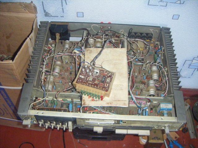

а нкто не задумывался - хватит ли сечения вторички для ТДА7294?
я сам сейчас занят реанимацией своего уся
амфитона 75У-101с
там стоят такие же выходники
подключал колонки - тишина!!. даже нету шипения
индикатор сигнала работает, хотя хотя в нем 1 канал растроен
щас буду
отключать оконечники от темброблока и подавать звук напрямую
скорее всего бочинит блок защиты от КЗ
это я уже все кожухи с него поснимал
DSCF4078.JPG [179.23 KiB]
