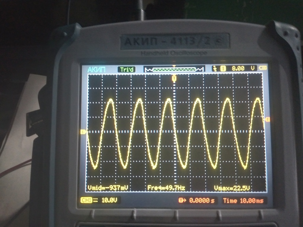

Skif001, Вольтметр (мультиметр) переменного напряжения на выход BE2 (провода 268, 263), покрутите BC1, напряжение должно меняться. Оставьте BC1 в том положении, когда напряжение на BE2 минимально. Покрутите BC2, напряжение не должно меняться.
В каких пределах меняется напряжение на BE2, при вращении BC1?
На BE3 всё так же?
минимальное напряжение
BE2-0.8V
BE3-1.1V
Изменение напряжение при в ращении BC2
BE2 от 0,8V до 3,8V (точки замера-линия 268-303)
BE3 от 1,1V до 2,7V (точки замера-линия 268-311)

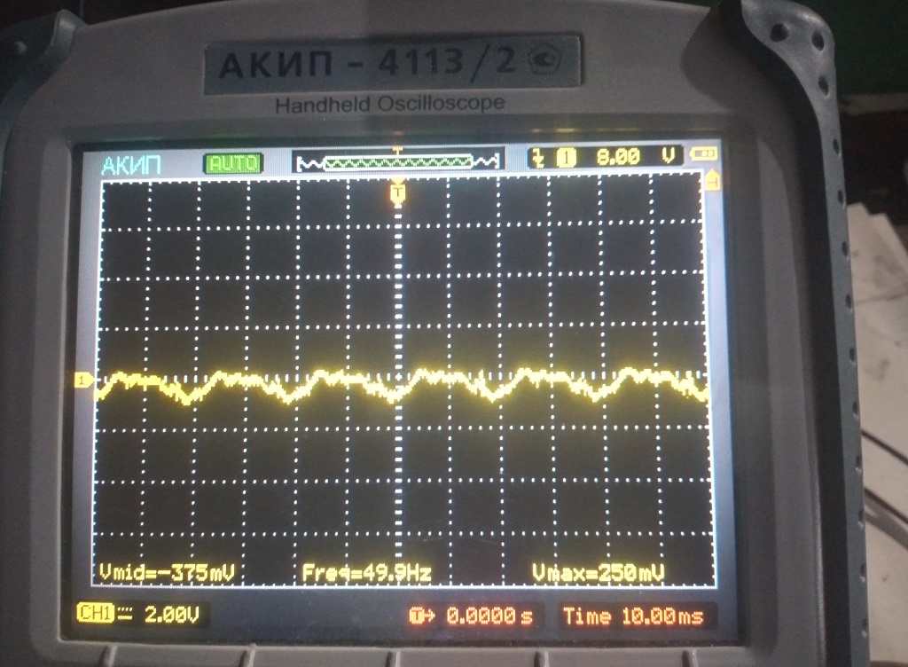

Влияние ВС1 на BE4-BE5 - изменение напряжения на 268-312 и 268-313- в пределах 0,4-0,8 вольт
больше ничего нет)))
Добавлено after 10 minutes 19 seconds:

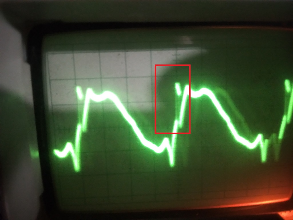

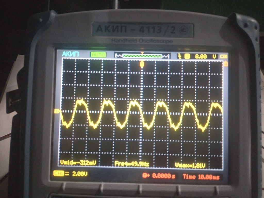

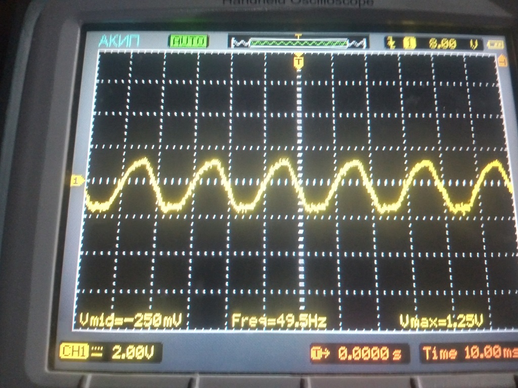

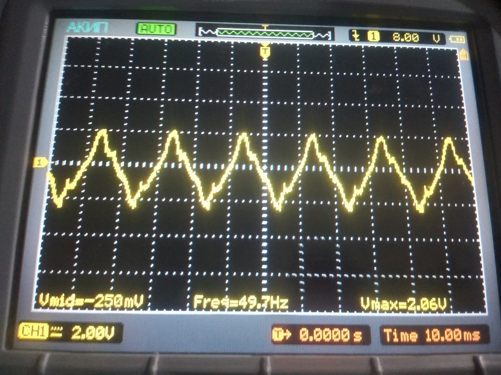

осциллограммы снятые с BE2 при вращении BC2
вращение BC1, снятие показаний с BE2. меняется только амплитуда
вращение ВС2 снятие показаний с BE2 - осциллограф С112. не уверен в точности
пик отмеченный красным появляется и исчезает при вращении BC2

Да на контактах С1 и С2 сельсинов BC1-BC2 напряжение от 98 до 100. При вращении сельсинов напряжение не меняется. В начале я думал что у меня врёт мультиметр, взял другой-показывает тоже самое. Поехал купил новый- показания теже. Сегодня подключил осциллограф- показания те же. На всех трансфоматарах напряжение завышено от 4 до 20 вольт.
На данный момент есть осцилка VT6, только снимал я её С112 осциллографом.
Показания сняты с коллектора VT6 и конденсатора С5 (линия 253)
Новой осциллограммы пока нет. Позже отправлю более точные результаты.

Skif001, выпаяйте диоды VD17, VD18, резисторы R17, R18 (можно только один конец). и проверьте взаимовлияние сельсинов, а заодно сравните осциллограммы со вчерашними.

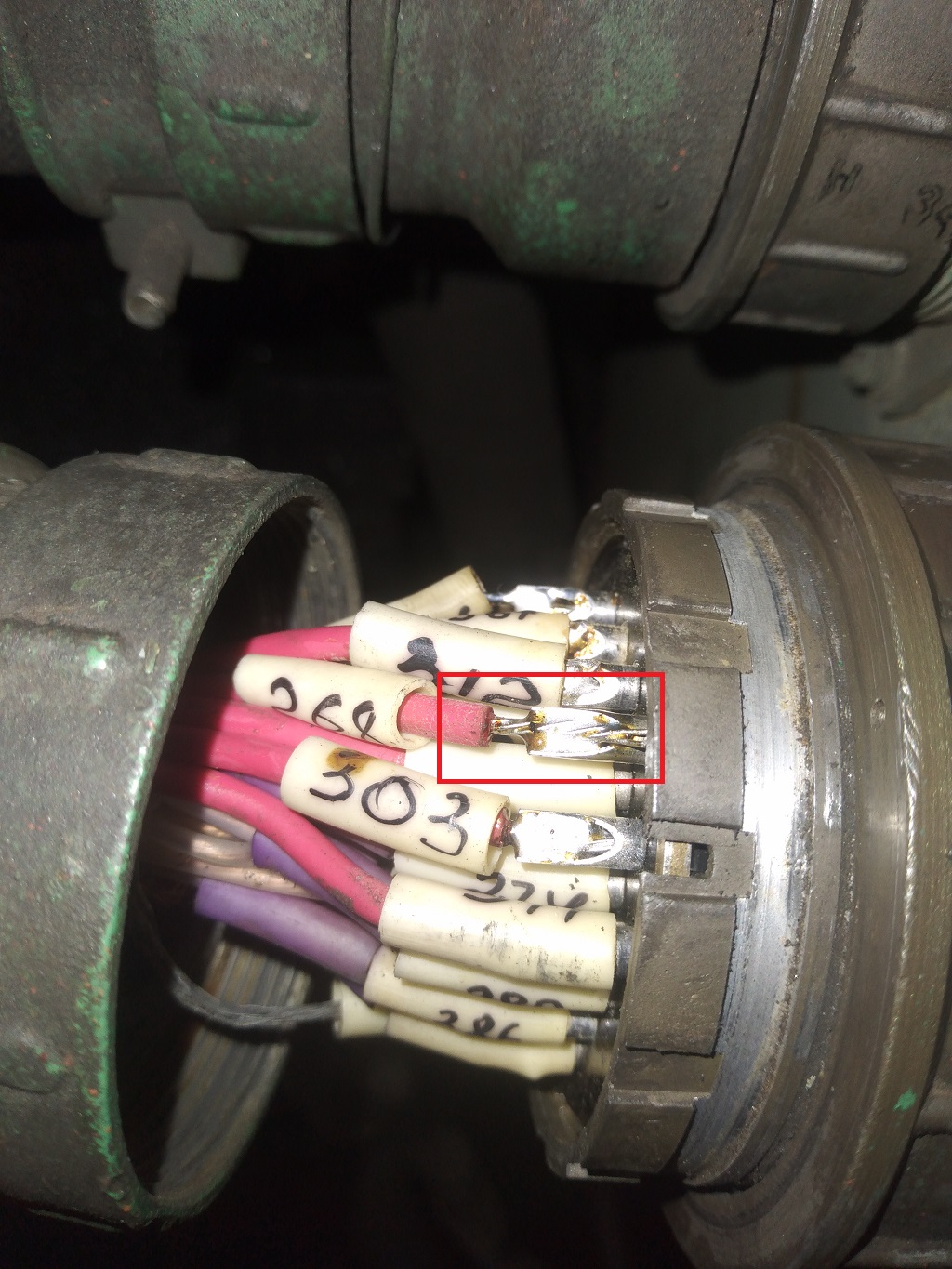

Как я вижу картинку.
При вращении BC2, как и должно быть, меняется ток в контуре, обозначенным синей линией. Но при этом наблюдается нежелательное изменение тока в контуре, обозначенном зелёной линией. Это объяснимо, если на участке, обозначенном красным будет падение напряжения. Там контакт и провод, возможно длинный.
Контакт нужно проверить. Насчёт провода - правильнее сделать так. С контактов C1 всех четырёх сельсинов идут четыре провода. И они соединяются вместе только на контакте разъёма, того самого, что красным обведён. В идеале эти провода завести бы отдельно каждый через свой контакт, но, чтобы не нарушать документацию, пусть идут через один контакт, но соединяются между собой как можно ближе к разъёму.
P.s. Эксперимент, предложенный HochReiter тоже считаю интересным.

mont-oriol, резисторы килоомные, чтобы сказалась длина провода и качество контакта, это должен быть очень длинный провод и очень плохой контакт. Маловероятно.

Нашел!!!
Вы были правы! Плохой контакт в разъёме, провод 268 был плохо припаян(оторван) :facepalm: открыл крышку разъема и вот оно счастье. только не пойму, я же прозванивал эту линию все показывало ок. столько ненужных манипуляций сделал. но радует, то что приобрёл опыт.
припаял на место и о чудо сельсины стали слушаться. :music:
