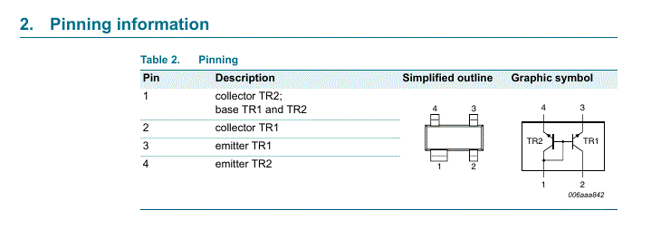

А sot-143 считается "корпусом" ? :)

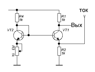

Хотелки большие.
Попробовать такую схему, до 1 в может не дотянуть. (номиналы резисторов - от фонаря)
Не понятно , как у вас будет сделана гальваническая развязка , оно от сети работать будет ?
На схеме с 555 один диод можно заменить оптроном - два зайца : развязка и "невозможность" управления.
