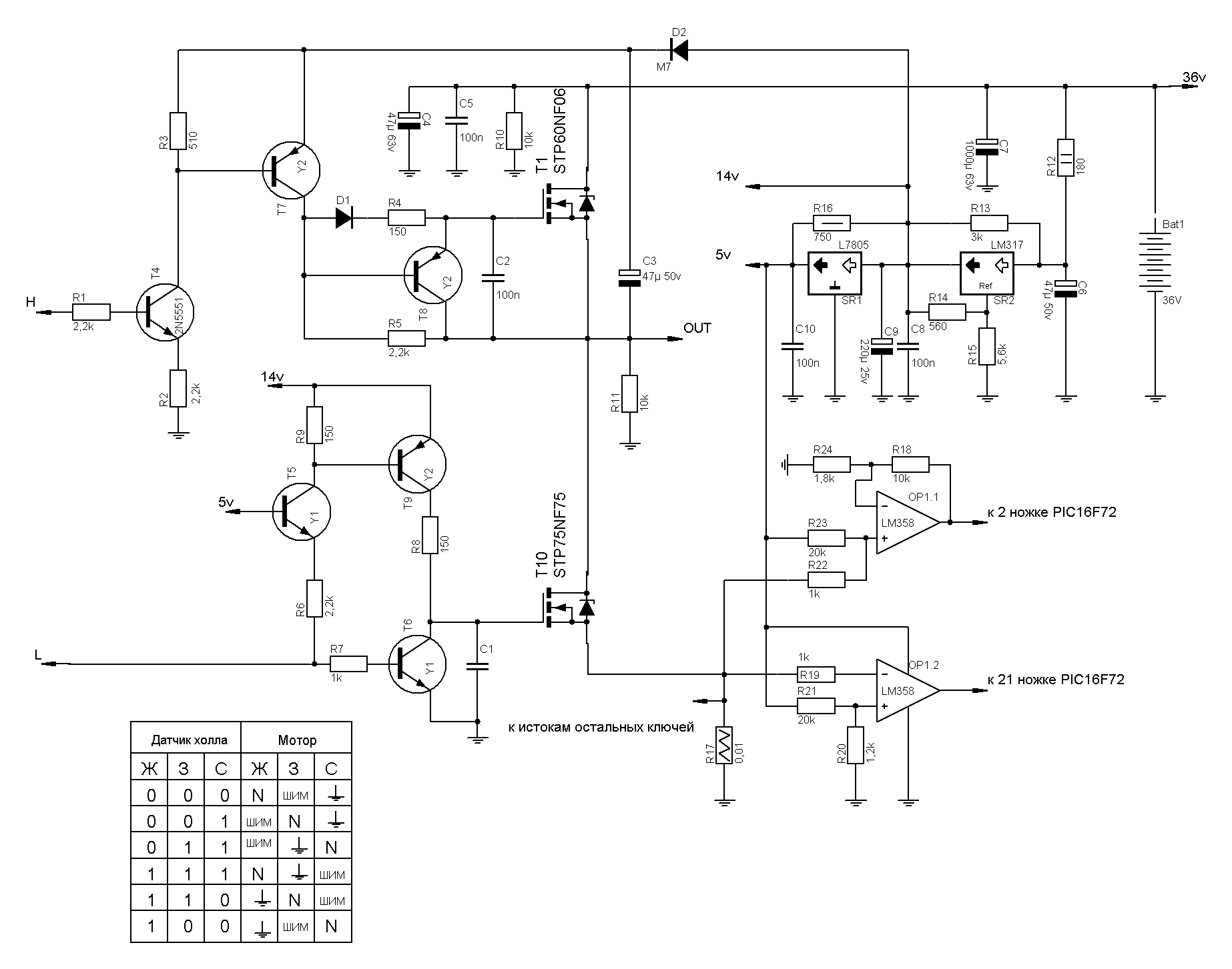

astrahard, схемотехника драйверов доволно разнообразна, не у всех используется диф канал, оч часто просто токовое управление как здесь например (см T4):

Это 38В. А 600 и 1200 без дифканала никак. Эта приведенная схема маломощная. Для мощной такое решение не подходит совсем. Еще, есть высказывание, что дифдрайвер с высоким КОСС это "гальваническая развязка для бедных".
все относительно, такую схему применяют ~ до 150V и 10+kW.
если речь скажем о 1200V то уже наверняка дешевле применить оптрон для передачи сигнала управления драйверу.
