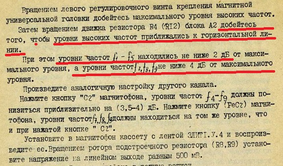

Добрый день!
Я тут переключился на Вегу-120, там УВ не такой как в 122-й, а на К157УЛ1А. Подключив генератор на выход УВ, вывел на линейном выходе одинаковый уровень каналов. Далее последовал книжкам по Веге - подал на резистор 10 ом (который последовательно с головкой), не отключая головку, генератор, на 400Гц выставил на выходе 500мВ Vrms (действующее) по осциллографу и снял АЧХ. Вот что вышло.
Принципом "-6Дб на октаву" тут и не пахнет - специально замерил, нота "ля" (на октаву выше частота ноты удваивается) -
880Гц - 255мВ,
1760Гц - 174мВ
3520Гц - 150мВ
7040Гц - 155мВ, т.е. спад вообще прекратился.
Но ведь -6Дб это в 2 раза (по напряжению), значит вместо 174 должно быть 122 и т.д. Кроме того, все СЧ гораздо ниже нужных 500мВ.
По кассете - те частоты, что записаны 0 дБ, должны же на выходе УВ дать одно напряжение, верно? Пусть хотя бы до 8 кГц.
Ещё я не понимаю картинку из руководства, где много частот - на графике каждая более высокая частота имеет меньший уровень. А сами же пишут дальше, что первые 5 частот должны по уровню быть не ниже -2Дб, т.е. не менее чем в 1,3 раза меньше эталона 500мВ. Или я тут что-то путаю?
64-65_.jpg [114.25 KiB]

Ну, а теперь сравни свою АЧХ с смоделированной в МС..только здесь она в логарифмическом масштабе, а у тебя в линейном..
..ты делаешь абсолютно ненужную работу - АЧХ вплоть до области средних частот задаются постоянной времени t2 = 120мкС для лент МЭК 1 и 70 мкС для всех остальных..в НЧ области АЧХ зависит от постоянной времени t1 = 3180мкС по RIAA, но каждый производитель меняет ее по своему усмотрению в небольших пределах исходя из конкретной схемотехники аппарата и головки..
Разумным бы было бы проверить идентичность АЧХ в левом и правом каналах, поскольку она исключительно определяется номиналами элементов и их отличием от номинала..
Так же разумным было бы оценить неравномерность АЧХ от 1кГц до 12кГц, а так же ее идентичность в каналах, но по тестовой кассете - т.е, насколько уровень сигнала на линейном выходе на частоте 315(400)Гц отличается от других уровней с ростом частоты..
Анализ этого при помощи резистивного делителя сигнала на входе УВ - ниочем..он полезен лишь для предварительной оценки резонанса входной цепи..

Мой график немного похож на Суховский (типа эталон), но про постоянные времени кто бы доходчиво объяснил. Вот выдержка из мануала по Веге, где чётко сказано - частоты до 5кГц должны идти с уровнем не менее -2дБ от 500мВ, верно?
АЧХ УВ стандартизирована требованиям RIAA и представляет собой в общем случае частотозависимые цепи, охватывающие усилитель:
в методичке дана процедура настройки азимута МГ и хода АЧХ на ВЧ, причем, абсолютно бестолковая, с применением древнейшей метрологии..в н.в азимут настраивается по тестовой кассете, записанной в реж. "моно" на всю ширину ленты и содержит два трека - один с частотой 315 (400)Гц, второй с частотой 10кГц, азимут настраивается либо по фигурам Лиссажу (что муторно), либо при наличии двуканального осциллографа по точному схождению фаз на указанных частотах..
p/s - возможна ситуация, когда из-за дефекта зазоров МГ добиться точного схождения фаз на ВЧ невозможно, в этом случае такую МГ бракуют..если же расхождение не так велико, и уровни в каналах отличаются незначительно, то азимут на ВЧ настраивают по максимальному размаху пакета..
Ход АЧХ на ВЧ настраивается так же по тестовой кассете с записью сетки частот, при настройке подбором элементов входного контура добиваются максимально плоской АЧХ в области от 8..10кГц и выше, до максимальной, меняя как частоту настройки этого контура, так и его добротность..
В Веге-120, так же как и в Яузе-220 во входную цепь подана ПОС, глубина которой може регулироваться подстроечным резисторм, таким образом, им можно регулировать только величину подъема, что бывает недостаточно при разбросе параметров головок..для регулировки частоты следует еще изменять емкость конденсатора, включенного параллельно МГ, критерии те же..

Странная инструкция... Если частоты записаны со спадом - то и воспроизводиться они должны с таким же спадом.
А если записать сигнал с ровной АЧХ - то и воспроизведение должно быть с ровной АЧХ.
Но до определённого предела - потому что при повышении уровня ВЧ будут упираться в "потолок".
