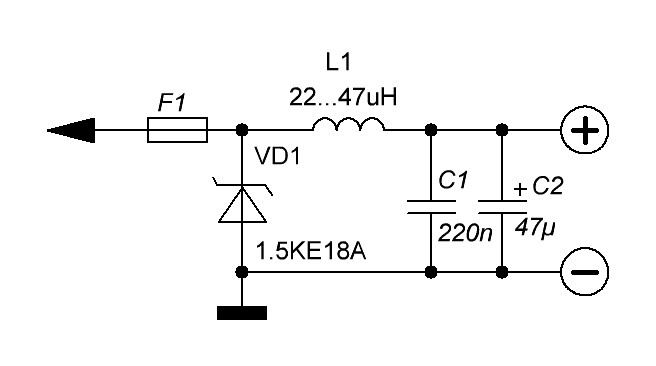

Для использования в автомобиле рекомендую перед модулем установить фильтр.
То что в бортовой сети будет выше 12В. не страшно (как уже сказали входной стабилизатор "проглотит"), а вот от помех и высоковольтных до 200В. выбросов данный фильтр обережёт. Сюда ещё бонусом защита от переполюсовки.

Воот! Скажите пожалуйста список, кол-во деталей на схеме.
В радиоэлектронике не понимаю ничего. Искренне надеюсь на Вашу помощь. Спасибо! Мурк
 Заголовок сообщения: Re: Встраиваемый MP3 FM модуль? MP3 в кассетную автомагнитол
СообщениеДобавлено: Вт фев 16, 2016 19:50:54
Карма: 142
Рейтинг сообщений: 5959
Сообщений: 6642
Откуда: Ливны
Подписано же...
1) супрессор 1,5KE18A
2) дроссель 47uH
3) конденсатор 220n
4) конденсатор 47u x 35V
5) предохранитель, скажем на 2А. :roll:
Примерно так как то, а там по ситуации. :dont_know:

Можно и так, но для надёжности лучше, если на схеме фильтра будет падение напряжения, порядка двух-трёх вольт... :dont_know:
СообщениеДобавлено: Вт фев 16, 2016 22:50:19
Карма: 233
Рейтинг сообщений: 11337
Сообщений: 37346
Откуда: Нижний Новгород
Зачем? :dont_know:
