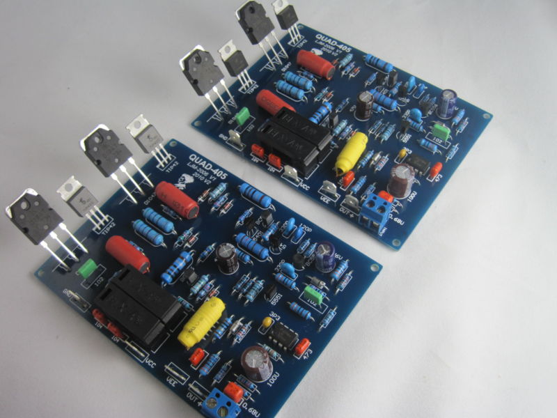

Доброго времени суток всем сегодня получил из Гон-Конга платы 405 ждал около 1 месяца вот такие платы обошлось 1300р с доставкой еще не включал собаки не положили схемы на следующей неделе буду пробовать :) :)) :)

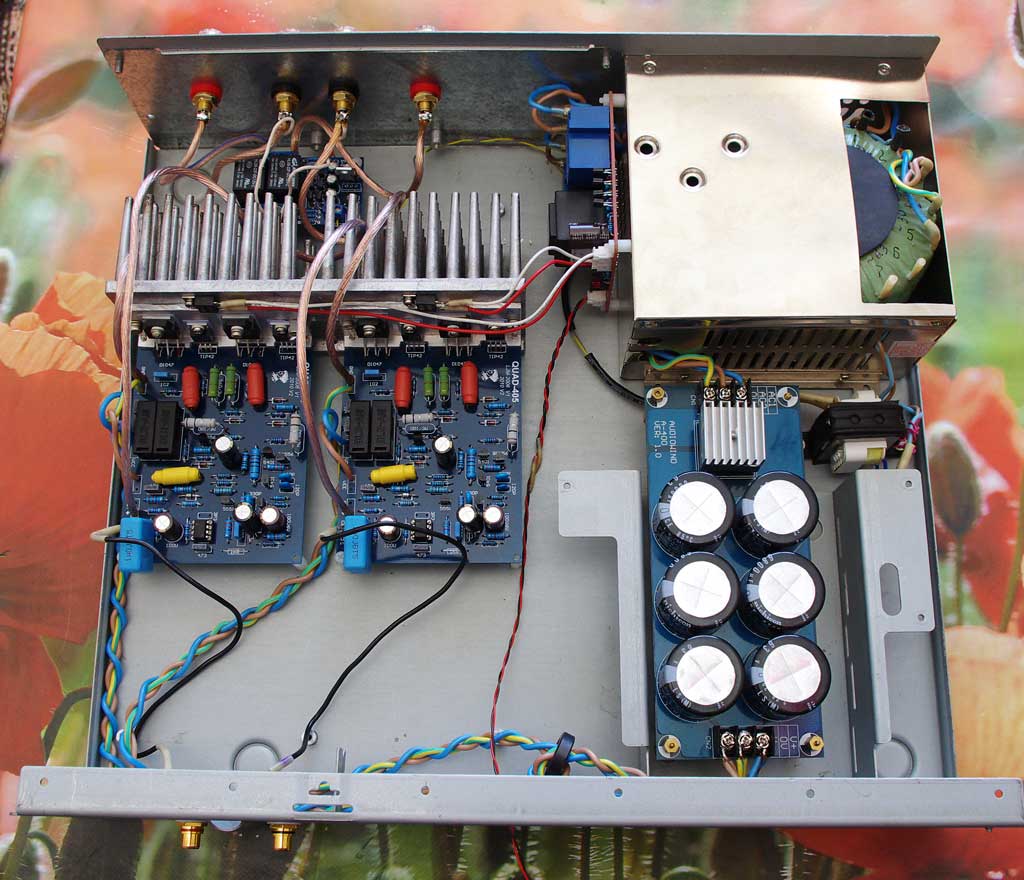

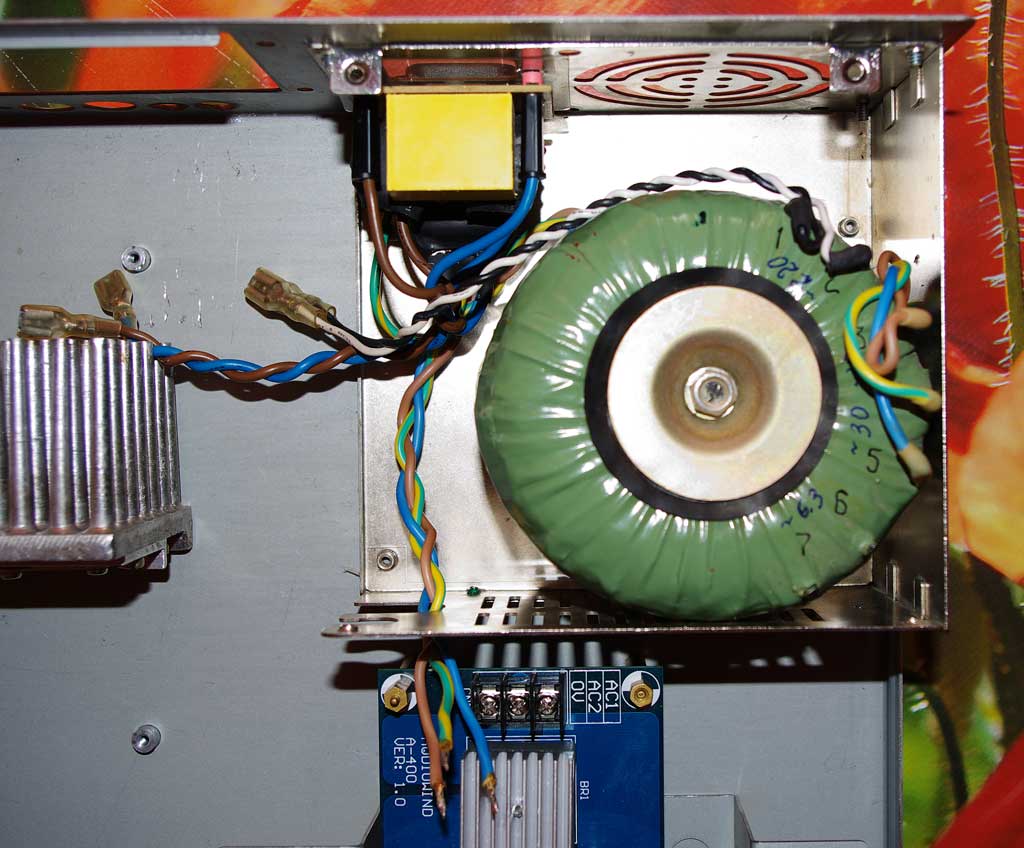

Я не знаю, что и где вы искали, но 5534 я покупал на родине, а 843 приехали с ebay, а уж чего творят наши барыги с ценами это вопрос совести нашего рынка. Аналогию с электроилитами элна и ничикон даже проводить страшно!)))
А теперь по сути вопроса:)
-Собственно по железному решению… хотел сделать усилок максимально правильно с точки зрения помехозащищенности, ну и подобрать качественные компоненты для сборки, включая припой:) брал очищенный wonder solder ultra clear. В блоке питания ставил снабберы С+RC в соответствии со статьей «Борьба с помехами в БП» автор Джим Хагерман, плюс стандартные решения, ферритовые кольца, фильтр состоит из шести банок nichicon LS по 6800мкф каждая, таким образом на плечо 20 000 мкф, с небольшим хвостиком. Дополнительно на самих платах усилителя по питанию стоят шунты из пленки 0.1 мкф и 47 мкф elna slmic II. По входу поставил конденсатор rifa phe 426 на 1мкф. В остальном все стандартно, защита АС на транзисторах плюс мягкий запуск с системой защиты при нагреве до 80 градусов отключает сетевое питание, брал готовый на ebay (но, к сожалению, он немного подглючивает на вкл работает, а вот на выкл нет)

Доброго времени суток Дмитрий мне кажется у вас радиатор маловат ,а так красиво .
Я собираюсь поставить транс тор на 300 ватт 2 по 36 вольт 2 моста и по 2шт 22000 на 63в Sancon в плечо на вход завтра куплю wima в районе 1,5-2,2 мкф и буду включать пока без изменений защиту Котова поставлю . :solder: :solder: :solder:

Спасибо!) Но не понимаю, откуда у вас берутся опасения, если на практике все прекрасно работает, да еще и в закрытом корпусе;) Игольчатые радиаторы и хорошая термопаста страшная сила, а мощные резисторы, поднятые от платы на 1,5-2 см также хорошо отдают тепло;) Хотя конечно пассивную вентиляцию лучше воплотить, ну или поставить вентилятор с термовключением, но об этом можно думать лишь, когда морда появиться :)
