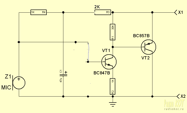

Здравствуйте решил я собрать усилитель к электретному микрофону сделал я его по простому вот схема.Собирал на макетке.
Но получается такая беда он фонит,свистит,самовозбуждается беда просто, но проблема та вся в том что ничего кроме этого не слышно правда если подуть в микрофон можно понять что пациент жив,человеческую речь слышит только если засунуть его в рот на 1 сантиметр ,и то скорее шумит в такт речи.Транзисторы 2N3904 с усилением по датишу 100-300.И еще если положить на динамик микрофона звук весьма искажённый,чуть при подымешь звука нет.Микрофон со встроенным полевым транзистором ,так как без питания не работает.
я сам выделяю несколько возможных причин
1)усиление моей схемы не достаточно надо еще каскадов.
2)данная схема в силу своей простоты не имеет достаточной стабилизации и шумы забивают полезный сигнал.
3)я криворукий и детали расположены не правильно и приемник самовозбуждается хотя частота всего от силы 10 000герц.
4)китайцы надули и продали партию микрофонов с браком.
5)причина не в моей компетенции в силу недостатка образования.
6)питание моего хлеба(макетки) шумит опять китайцы виноваты.
ЗАРАНЕЕ СПАСИБО.

20 кОм для питания микрофона- МНОГО
Какое напряжение на эмиттере первого транзистора? В этой схеме надо подбирать резистор от питания на базу так, чтобы на коллекторе была половина напряжения питания!
Резистор 470 Ом в коллекторе первого трангзистора- МАЛО!! Там надо ставить резистор примерно в 2~10 раз больше.
Нет резистора смещения базы второго транзистора!
Резистор номиналом 470 Ом в цепи наушников- просто лишний, а в этой схеме он ещё получается делителем примерно в 15 раз.
1000 мкФ переходных конденсаторов- много, там обычно ставят 10 - 47 мкФ, больше и не надо, хотя работе они и не помешают.
зы.. Схему сами придумали, или взяли откуда- то?

Блин я забыл начертить на схеме смещение.
Добавлено after 2 minutes 1 second:
Схему почти моя сам переделал под свое напряжение
Добавлено after 1 minute 59 seconds:
Сейчас пойду переделаю по вашим рекомендациям,
потом отпишусь.

А как это "переделал"?
В таких "упрощённых" схемах - вся переделка- это подбор базового резистора.
Схему почти моя
потом отпишусь.
Там в вашей схеме полностью отсутствует правильная развязка по питанию
Резисторы по плюсу в классических схемах идут последовательно в нагрузку.
У вас параллельно.
Подобный микрофонный усилитель можно сделать на малошумящем
транзисторе 3102 с большим коэффициентом усиления.(200-500)
Время займет полчаса на коленке.
Несколько резисторов, один стабилитрон. Электролит на 16 вольт 1000 мкф.

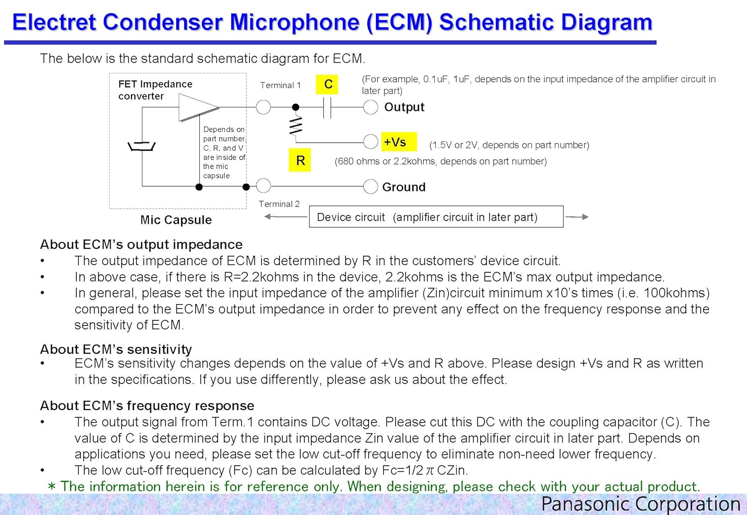

Подскажите, пожалуйста, господа. Возможно ли без особых заморочек переделать эту схему
33.JPG [12.91 KiB]
под фантомное питание 3В?
Я видел, что есть это,
04.png [10.05 KiB]
но там используется pnp, которого прямо сейчас нет, но есть куча npn.
Если всё же переделать не возможно, то что можно сделать с этим?
Собрал такую схему на BC550
, есть 2 микрофона, с одним работает хорошо, дает где-то 20дб усиления, а с другим микрофоном, как раз тем, что мне нужен, почему-то работает очень плохо, усиление максимум 5дб. Попытался разобраться в чем может быть проблема.
Есть даташит на микрофон
моя модель это 1.5В/680Ом, звуковая карта 3В/2.2КОм и собственно нерабочая схема. Попробовал сильно упростить схему, оставил только нагрузку в виде переменного резистора, выяснил, что микрофон работает лишь при сопротивлении ~2-2.5к а усиление существенно не изменилось.
Пока изучал данный вопрос наткнулся на один ресурс и попробовал повторить схему https://www.falstad.com/circuit/circuitjs.html но моих примитивных познаний в схемотехнике кажется не хватило, чтобы всё правильно согласовать. Если, оно вообще там работает... :facepalm:
В общем, хочу попросить знающих подсказать по поводу питания, можно ли вообще с ним что-то сделать, а так же помочь разобраться, как можно заставить схему нормально усиливать этот микрофон, может вообще другую схему посоветуете. Схемы на ОУ в будущем, пока хочется в это палкой потыкать :)) .

Самая проблема в том, чт, не только микрофоны разных производителей имеют большой разброс характеристик, а, даже микрофоны одной и той же модели- имеют разброс.. Если у вас в схеме один микрофон работает, а другой - нет, то оставьте тот микрофон, который работает..
Вот из этой статьи:
https://radiokot.ru/circuit/audio/amplifier/40/
я собирал обе схемы- они РАБОЧИЕ..
