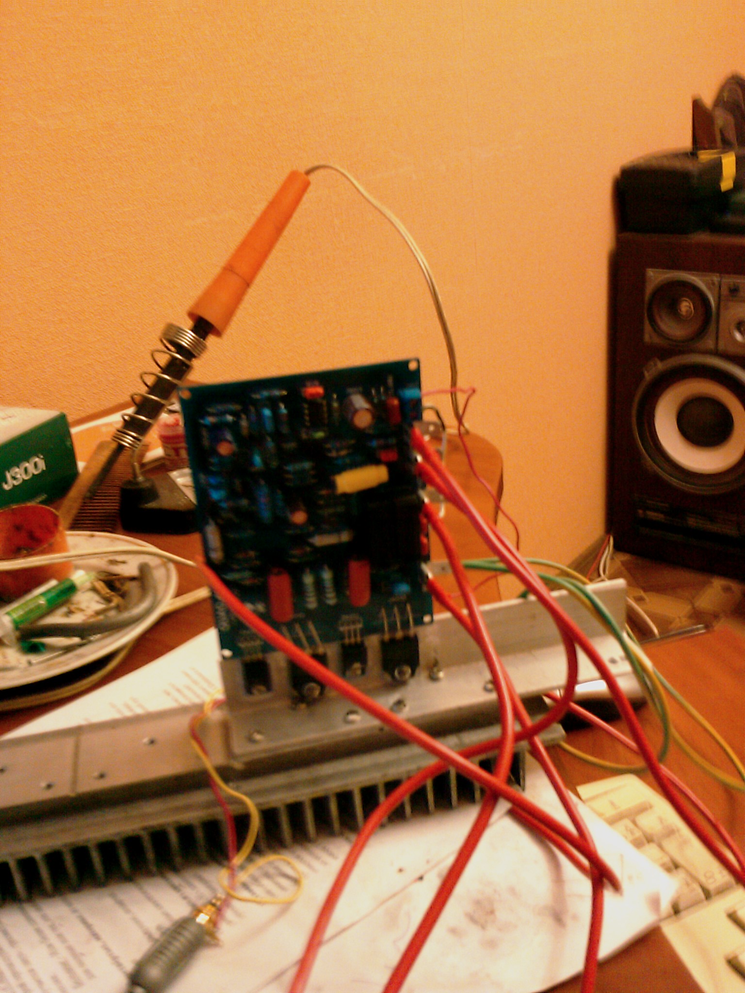

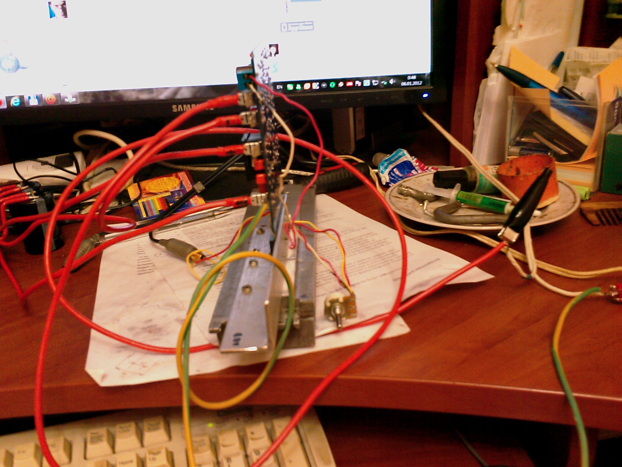

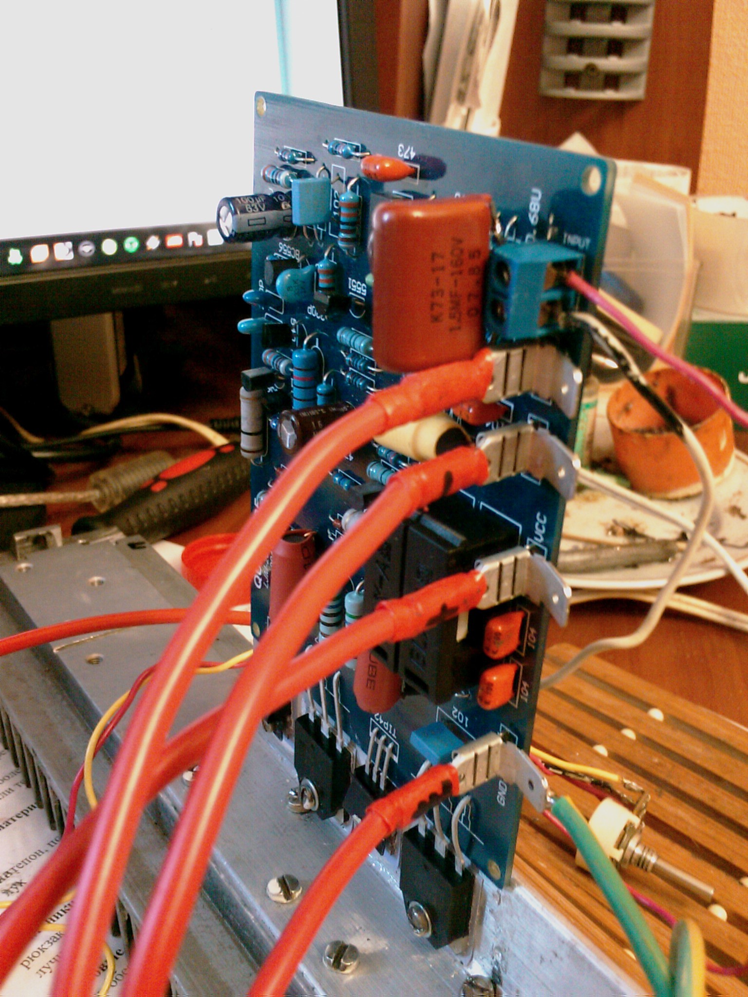

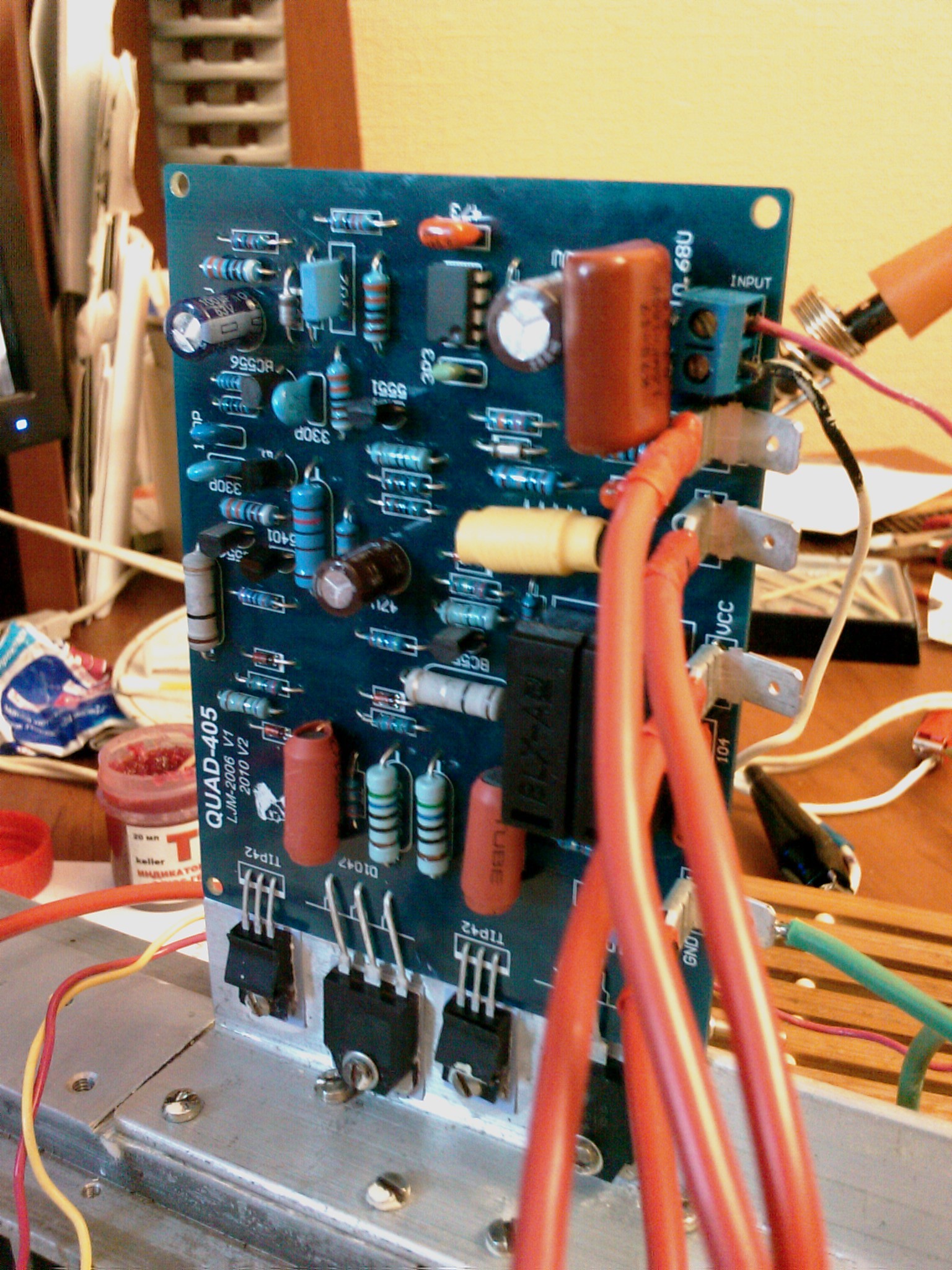

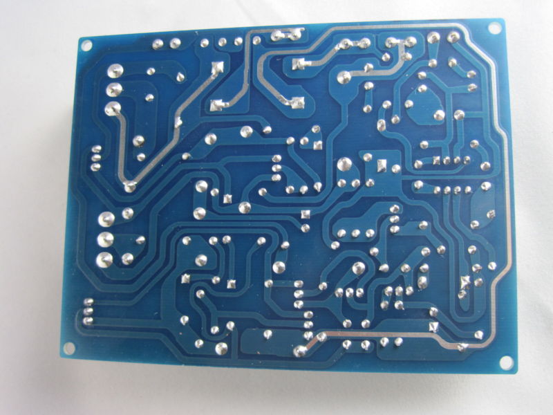

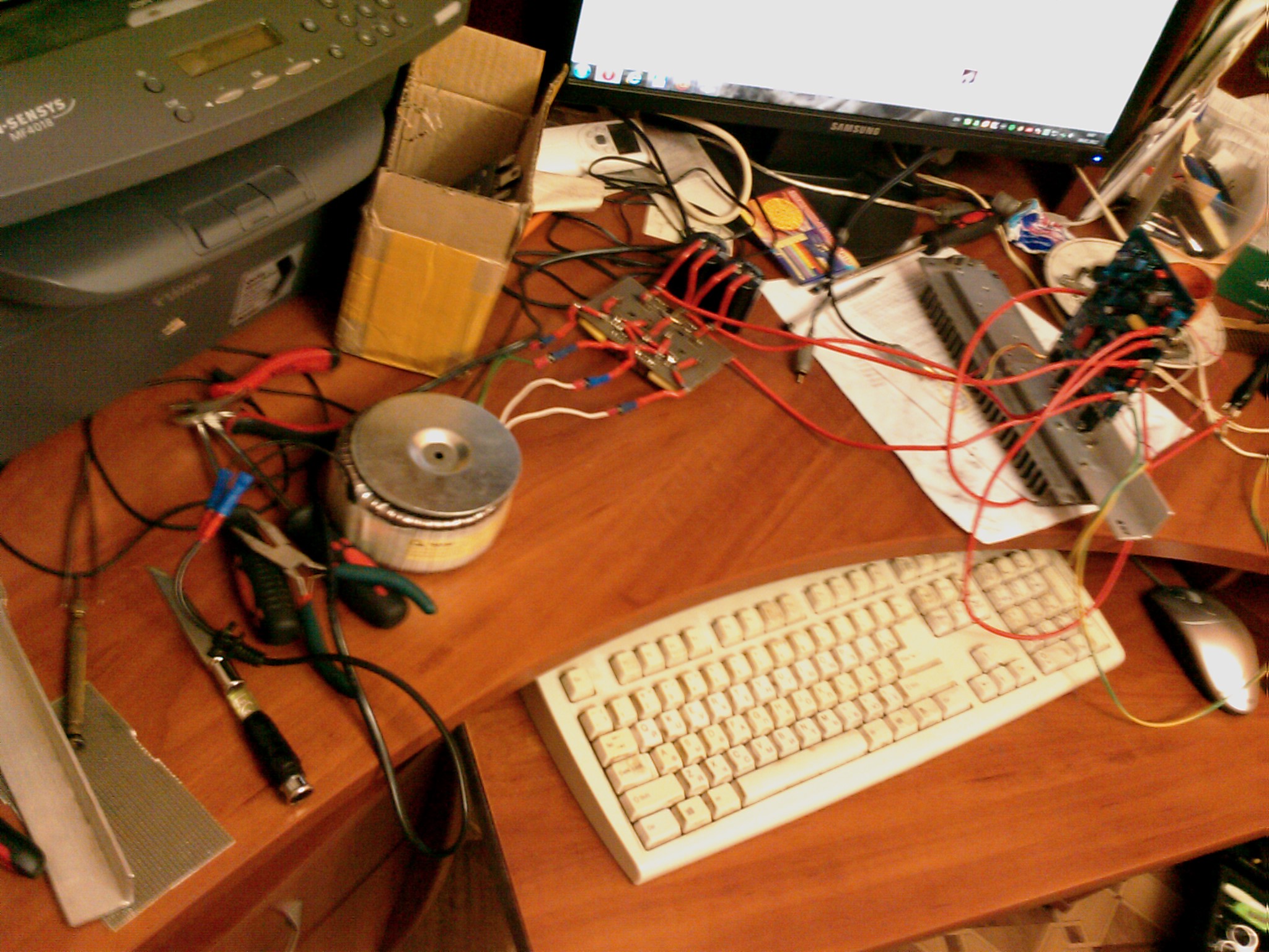

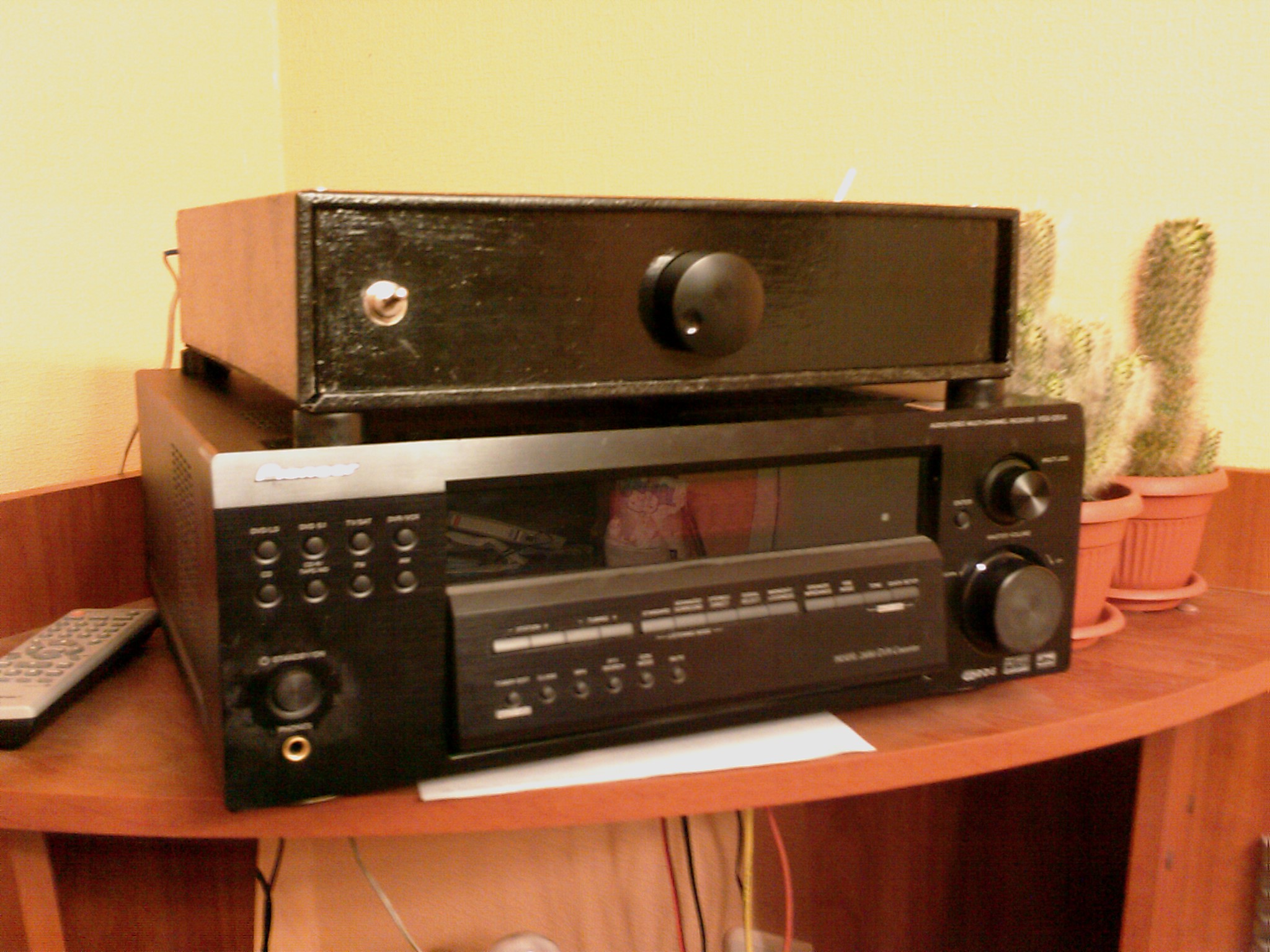

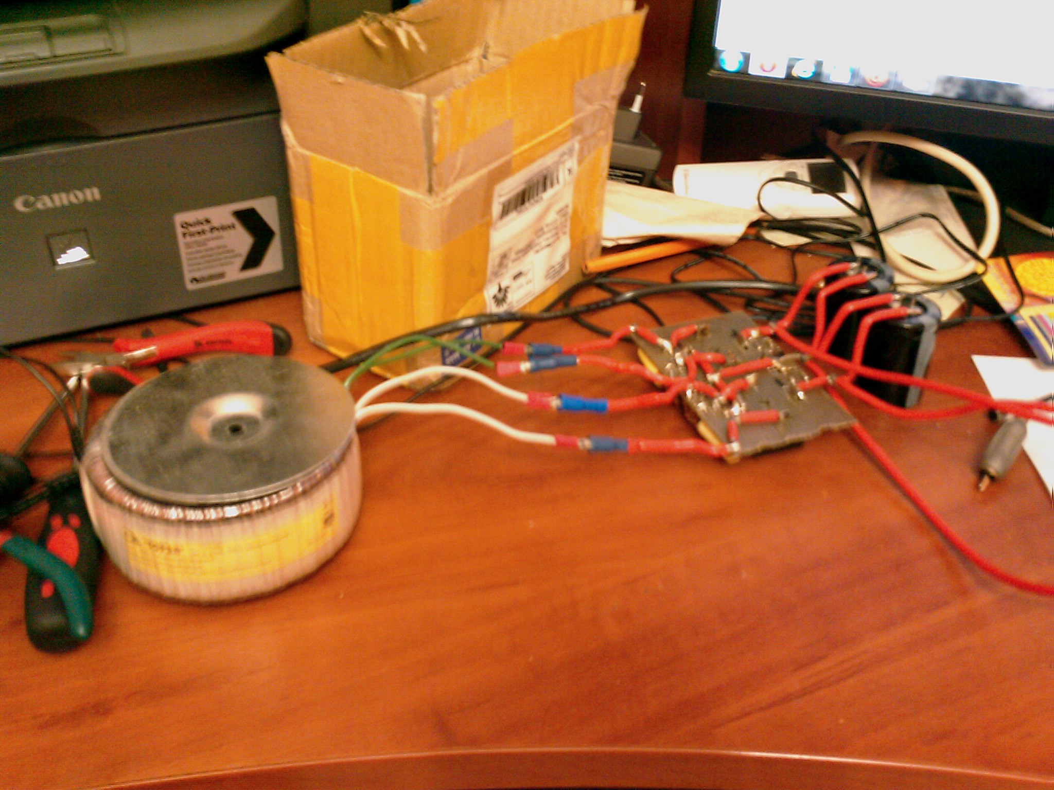

Я себе собрал из этого кита.
Только я брал у другого продавца и дороже... Вышло 1100р. Пришла хорошо упакованая коробка и в ней две платы УЖЕ СОБРАНЫЕ и настроеные, был сюрприз.
Мне оставалось только сделать блок питания и плату защиты и посадить платы на радиатор.
Звук отличный, заработал сразу, крутить настраивать ничего не пришлось. Только два резистора на 560Ом 3вт греются до 100-110 градусов, тк у меня питание от+-50В до +-52В скачет, а там должно быть от +-40 до +-50, то есть получается у меня граничное значение... думаю щас вентиляцию сделать, а то корпус закрытый без отверстий от кассового аппарата (денежный отсек)... иначе могут электролиты подсохнут из-за жары
фотки:

PS: забыл сказать, еще я заменил разделяющий входной кондер на наш К73-17 1.5uF, басы лучше стали... В комплекте был 0.68uF (сверхнизкого баса не было)

А фотографию со стороны печати можете сделать ...?
