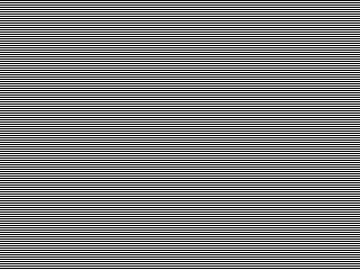

Хм, а каким-то образом телевизор Рекорд ВЦ-381 в деревне терял чересстрочность (когда я к нему подключил источник сигнала NTSC 60Гц)...
aww писал(а):
потом оба полукадра выдать вместе, как вы это себе представляете?
Это вы рассказываете про девайс, который предназначен для преобразования обычного видеосигнала (чересстрочного телевизионного стандарта) в VGA (удвоение частоты строк и преобразование самого видео). А мне нужно, чтобы на экране телевизора два полуполя наложились друг на друга, то есть строки (видимые) обоих полукадров проходили ровно по одному пути. Полуполя должны не одновременно идти, а, как обычно, по очереди, но по одному пути. То есть строки второго полуполя идут поверх строк первого полуполя. Играли когда-нибудь в сегу? Если играли, то знаете, как там выглядит изображение.
Вот иллюстрация, только без соблюдения кол-ва строк. Слева исходное, справа желаемое.
Короче, это как уменьшить вдвое вертикальное разрешение и сделать из чересстрочной развертки прогрессивную.
