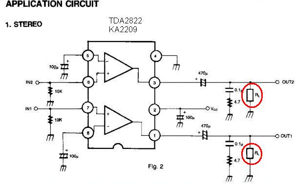

Здравствуйте, сделал усилитель на TDA2822M за этой схемой:
x_68e41e77.jpg [27.46 KiB]
Работает он хорошо, но при прослушивании музыки издает шум, как от него избавиться?
Питал я его от двух Li-ion аккумульторов 3,7В 0,88А.

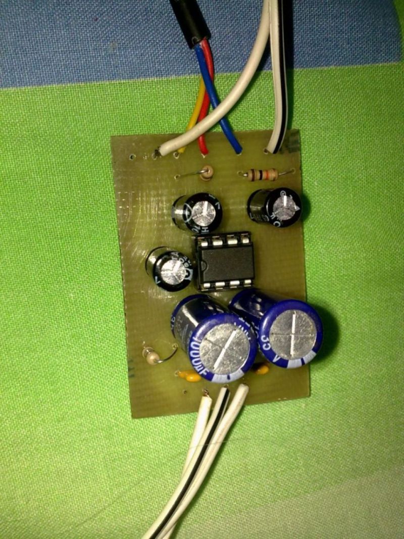

Вот фото:

Без музыки шум есть? Громкость менять пробовали? И аккумуляторы соедините последовательно.

Зарегистрирован: Вс окт 25, 2009 09:39:40
Сообщений: 477
Когда плеер стоит на паузе, тоесть музыка на усилитель не подается шум есть, а вот если вход отсоединить от плеера тогда шума нет. Аккумуляторы я соединял последовательно, даже пробовал менять китайские керамические конденсаторы, которые стоят на выходе, на советские типа К73-17, но шум все равно присутствовал.
Может проблема в разводке земли на плате?
Сегодня включал усилитель еще раз, оказалось что шум есть и без входного сигнала, когда линейный вход ни к чему не подключен, значит шум точно не от источника сигнала или питания, от чего же он тогда?
И какие есть стандартные методы подавления этого шума?
