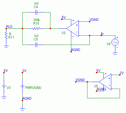

player259 писал(а):
Это схема, которую я хочу смоделировать. VGND здесь +2В.
Плять, вы свой микрокаповский файл со схемой можете выложить здесь???

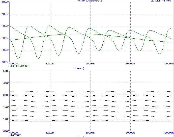

Попробовал менять напряжение смещения (common-mode), замеры проводились измерительным (дифференциальным) усилителем от отметки reference (виртуальная земля, VGND) +2В (от буфера). Схема такая:
Результат:
Сразу видны артефакты, чем ниже входное напряжение.
Отсюда возникают вопросы, как можно мерить дифференциальный сигнал от виртуальной земли? практически все что ниже 2В искажается.
Если измерять потенциал на теле человека, он наверняка будет меньше 2В.
Еще смещение, откуда оно берется? Сигналы усиливаются в 12,36 раз и вычитаются, откуда -3 мВ? Все параметры моделей идеальные.
К тому же плавает коэффициент усиления, пробовал несколько раз, при разных условиях, от 8 до 13,5.

Нужно включить ОУ с коэффициентом К = -300. По схеме, которую я неоднократно наблюдал, смоделировать не получается.
На выходе обязательно должен стоять крупный резистор, чтобы в случае сбоя ограничивать ток со стороны схемы.
Объясните что эта схема делает и что надо подправить.

Ну, для начала советую почитать: http://ru.wikipedia.org/wiki/Применение_операционных_усилителей
