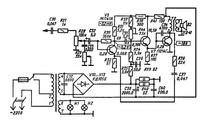

УНЧ Ишим и Серенада 404 немного слабоваты. Как получить 2-3 Вт?
Вопрос у меня есть по подобным усилителям - зачем в УНЧ Серенады-404 и Маяка-202 на первые каскады подается положительное напряжение смещения? Оно там берется с резистора в цепях БП.

Первый транзистор УНЧ включен по типовой схеме с общим эмиттером. Смещение с коллекторной стабилизацией.
(Не к ночи будет упомянута "Серенада-404")
Схема каскада никаких особенностей не имеет.
Для стабилизации тока покоя выходного транзистора. Класс А ток большой, нагрев, германий. :roll:
