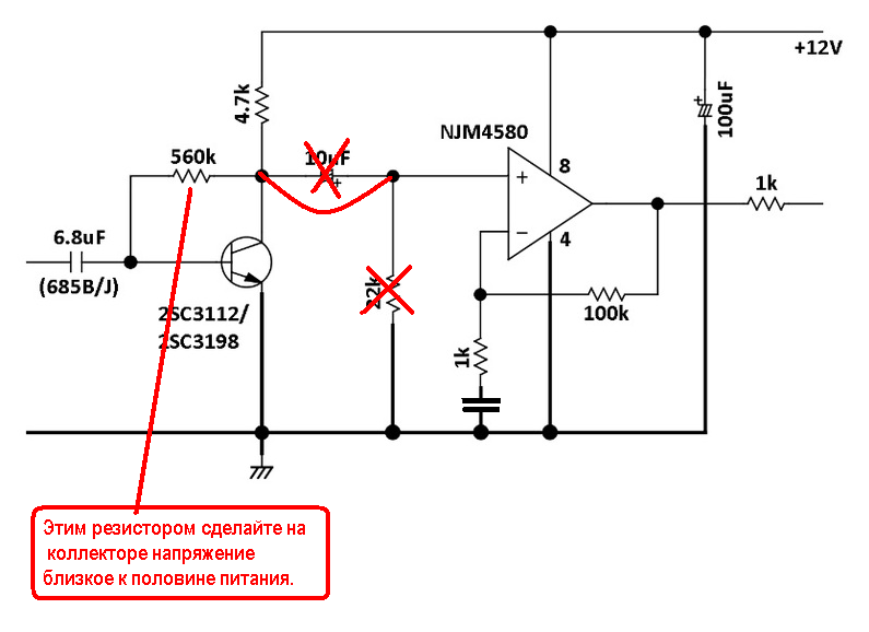

Для "качественно, без шумно и ровно" сделал вот такую схему для микрофона, оцените-посудите?
для электретника через R нужно доп.питание
MIC_AMP.jpg [45.36 KiB]

..то, что нарисовано - это не микрофонный усилитель.. :) ..это компаратор.. :)))
Тогда уж сделать нужно так.
И зачем такое большое усиление?
2.PNG [66.83 KiB]
