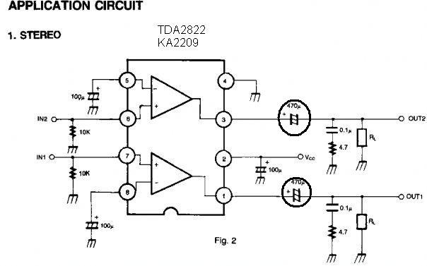

Какой електролитический конденсатор лучше поставить на выход усилителя на TDA2822M и как он повлияет на его работу: 470мкф или 1000мкф
В этой схеме стоит на 470мкф:
x_68e41e77.jpg [27.27 KiB]
а в даташите на 1000мкф.

Чем больше ёмкость, тем лучше низы, и тем качественнее звук, т.е. ставь 1000мкФ, да хоть 2000мкФ :))) 8)

Или хоть 4700, или 6800. :) Хуже точно не будет. :P , если место позволяет.

Ну а какую роль он играет на выходе, объясните мне как начинающему радиолюбителю, ведь если конденсатор стоит на входе, то это RC фильтр, если по питанию - сглаживает пульсации, а что он сдесь делает?
На выходе тоже. В качестве R выступает сопротивление динамика.
Само собой сопротивление этого конденсатора на самой низшей рабочей частоте было намного меньше сопротивления динамика.

...На выходе тоже.
Ну не совсем верно, его главное назначение - отделить нагрузку от усилителя по постоянному току, при однополярном питании
на выходе усилителя- половина питания
И при этом не зарезать низы.
Не просто так его сотни - тысячи мкф ставят.

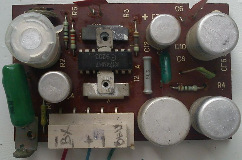

Доброго времени!
Принесли мне усилители 2 шт на к174ун7 вытащенные откудато... Со воходами на колодке вроде разобрался, но там есть еще 3 провода , не знаю их назначения....
DSC00030.JPG [103.95 KiB]
DSC00029.JPG [80.45 KiB]
 Заголовок сообщения: Re: Мелкие вопросы по аналоговой технике.
СообщениеДобавлено: Сб май 21, 2011 23:52:53
Рейтинг сообщений: 15
Зарегистрирован: Сб фев 14, 2009 18:15:07
Сообщений: 1866
Откуда: Молодечно(Беларусь)
так у вас все подписано...на + подавать плюс питания, минусы у вас соеденены и являются землей.....наветрое самый глупый вопрос.....
