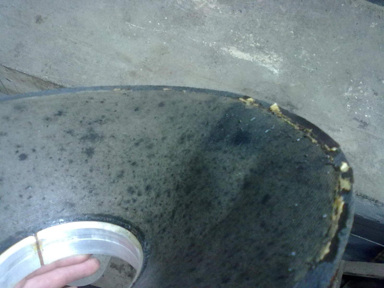

Подскажите,как можно выровнять диффузор?

Смотря что с ним. Если бумажный чуток погнут - попробовать аккуратно намочить и исправить. Если совсем всё плохо - нужно хотя бы увидеть..

Плохо видно на фото. Вобщем катастрофы маленькие,но по всей площади.

Я бы аккуратно размочил (или пропарил) - и под пресс этот погнутый кусок. Только не жёсткий пресс, а через несколько слоёв ткани сжать парой узеньких брусочков. Их зафиксировать струбциной какой.. В общем, покрутить, повертеть и "подумать руками" =) Скорее всего придётся так насиловать не один раз :(

Буду пробовать.

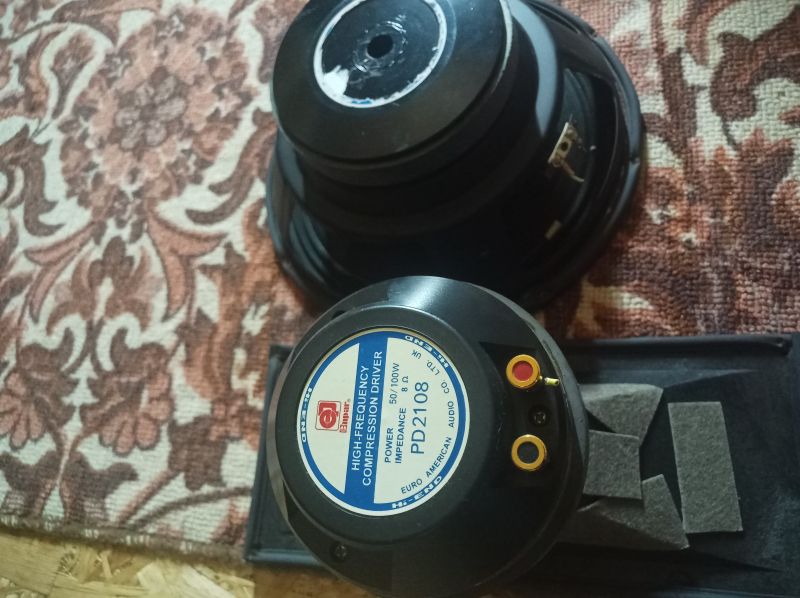

https://img.radiokot.ru/files/158537/me ... 8lkukm.jpg
Помогите найти информацию по этим динамикам... 12" динамик судЯ по остатку этикетки, такой же фирмы должен быть.
