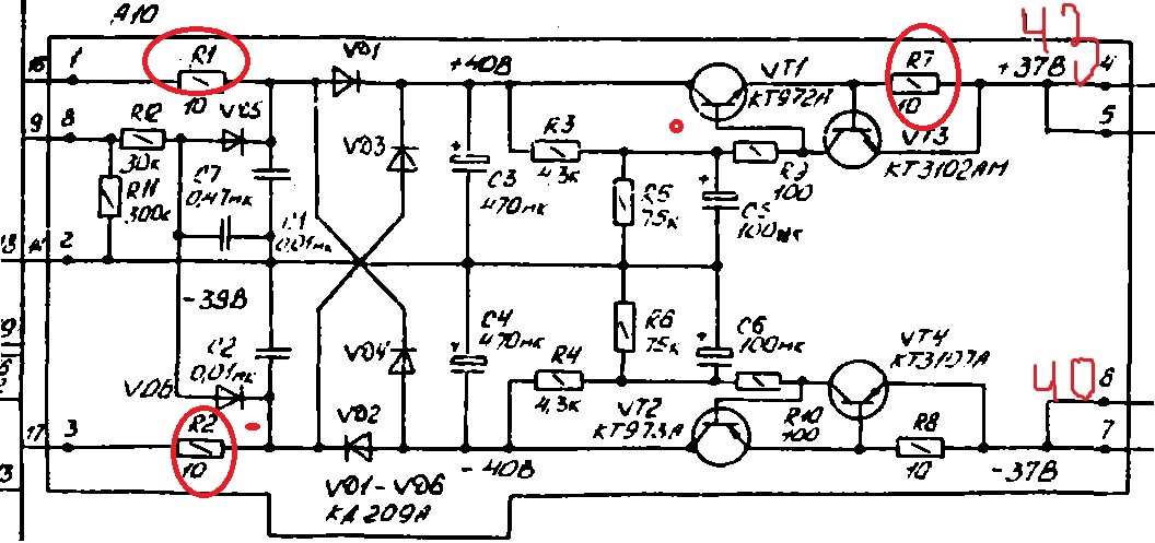

Добрый. Купил его недавно, продавец сказал исправный. амфитон 75у 101с.усилитель включается и звучит.решил почистить платы от пыли.во время чистки заметил на А-10 плате фильтра почерневшие R2 .R1. R7. на схеме указал вольтаж. резисторы куплены. ненашел кт 972а. есть кт815в пойдет?
Нет, не подойдёт. 972-е и 973-е это составные транзисторы. А 815-е и 814-е обычные.

ответы в той теме его не устроили, начал тут спрашивать тоже...
https://www.radiokot.ru/forum/viewtopic ... 1#p3804931
КТ972 PNP дарлингтон
КТ815 NPN обычный,
у них даже структура разная...
