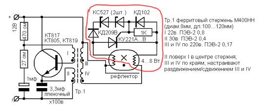

Вот то, что так долго искали :
Причём обведённое красной линией – не что иное, как аналог динистора КН102, сделанный на более доступных деталях :)))

Динистор, как и газоразрядный стартёр, далеко не оптимальный вариант - так как не обеспечивает никакого контроля над временем прогрева катодов.
Что касается Филипса, то внутри чётко просматривается микросхема (наверняка заказная, т.е. не доставаемая :cry: ) и ещё с десяток-другой всякой рассыпухи.

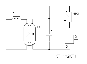

Предлагаю дополнить схемку, использованную 1995kenny в этом форуме, терморезистором с отрицательным ТКС на 15-20 Ом, а вместо самодельного аналога динистора использовать недорогую КР1182КП1 (на 100 В).
По идее, можно ожидать следующие плюсы:
-защита нити накала при включении (ток уменьшается 3-4 раза)
-задержка зажигания до достаточного прогрева нитей
-ограничение напряжения на конденсаторе и пускового тока
-некоторое уменьшение рабочего тока, по сравнению с вариантом с позистором, используемом в "хороших" лампах (насколько я понимаю, ток через позистор течет постоянно не только при запуске, но и в рабочем режиме, разогревая его)
-после поджига схемка никак не влияет на работу лампы.
-лучший поджиг, по сравнению с прототипом 1995kenny, за счет большего напряжения (100В на 1182КП1 вместо 40В на DB3)
Мне кажется, должно все работать. К сожалению, в ДИПе есть только 1182КП1А, она не годится, а ехать куда-то еще - не хочется.

Прошу прощения, там везде имеется в виду КР1182КП1
КП1 действительно открывается позже, при 90-100В, так что лампа будет зажигаться надежнее.
С1 -это фрагмент из стандартной схемы электронного балласта, обычно служит для создания резонанса для поджига лампы и прохождения переменного тока прогрева электродов. Здесь тоже не помешает.
NTC1 - это просто обозначение на схеме терморезистора с отрицательным ТКС. Нужен небольшой, диаметром 5-8мм, для ограничения пусковых токов. Например, JNR08S200, 20 Ом на 1А (5 руб в ЧИПе). Чем меньше размер, тем быстрее разогревается.
КМТ и ММТ точно не годятся, это измерительные.
А вот наш СТ1-15-2-220В на 15-20 Ом подойдет. только он великоват, да и подороже будет.

Navi писал(а):
Я посмотрел, значение С написано на самом балласте.
На одном С = 3pF +/- 2%, 440V-.
На другом С = 3pF +/- 4%, 240V-.
Где вы такие балласты берёте? :shock: Такой номинал конденсатора не годится даже для помехоподавления.
Navi писал(а):
Плюс ко всему в схеме применения 1182КП2 указан резистор R (750К) запараллеленый с ёмкостью С1, но С1 находится внутри балласа и добавить R не представляется возможным.
Внутри балласта находится только дроссель :wink:. Точнее, балласт это и есть дроссель.
Navi писал(а):
А то уж как-то просто всё получается: купил 1182КП2, навесил на вывод 1 С2 (100нФ) и вот тебе стартер.
Почему-то уверен, что по цене это получится дороже обычного стартёра – в таком случае почему бы нет? А C2 наверняка придётся подбирать (один раз для каждой мощности лампы).
1995kenny писал(а):
У меня электронный стартер работал (и сейчас работает) только в цепи с дросселем УБЕ и конденгсатором 4mkf 600v.
Ну так я из схемы в даташите именно так и понял, что речь про обычный УБЕ.
Вот выдержка из описания для балласта Philips: With a normal 230 V supply, the voltage across the series capacitor (последовательный Cap) is about 400 V.To fulfil all relevant requirements, the tolerance on the value of the capacitor has to be within +/- 4 %.The nominal value of the capacitance is dependent upon the mains supply voltage, the applied ballast impedance, and the lamp wattage.Typical values are 3.4 μF for a 36 W and 5.3 μF for a 58 W lamp.
Вот фото балласта. На нём всё написано. Я ж не из головы это взял. Лампа поджигается газоразрядным стартером. Похожий висит в лампе у меня над головой. Только вместо С = 3pF +/- 2%, 440V-. там указано С = 3pF +/- 4%, 240V-.
Возможно что имеется ввиду УБЕ, но в спеке ничего про это не написано. Вот я и подумал что 1182КП2 может подойти к любому ЭмПРА. Возможно ошибся. Придётся спросить разработчика.
Спасибо что поддержали продолжение этого форума, но вопрос остаётся открытым. Ок, поставлю вопрос по другому: можно ли к этому баласту ( см. фото) смастерить электронный стартер используя 1182КП1 или 1182КП2? Если да, то хотелось бы получить рекомендации по его воспроизведению. Если нужно произведу "вскрытие" балласта и сделаю необходимые замеры.
Вооот. Это и есть нормальные последовательные конденсаторы для формирования схемы УБЕ (по-нашему). У иностранцев нет деления балластов на УБИ и УБЕ, т.к. один и тот же балласт может работать в обеих схемах.
Эту схему и возьмите для экспериментов.
Я видел это фото. Там на схеме даже не указано, куда они предлагают включать такой конденсатор. В любом случае последовательно с лампой он точно работать не будет. Точнее, лампа просто не зажжётся.
Балласт вскрывать смысла никакого нет. Схему воспроизвести можно, включив данный дроссель последовательно с конденсатором 3,4 мкФ/400 В (схема "УБЕ"). Возможно, придётся подобрать конденсатор C2 (который д.б. внутри стартёра).
