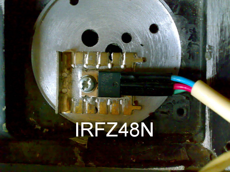

Upgrader, слюда лучше, чем резина - однозначно. НО слюда не всякая пойдет. Она должна быть "стеклянная" на вид, без трещин от перегибов! В щели между слоями заходит воздух и это уже не тепло- проводник, а изолятор.
Лучше слюды - керамика. Но её ещё нужно иметь.
А ещё лучше вырезать ровную пластинку 0.5-1мм из чистой меди размерами в два раза больше контактной площадки микры. Это распределит тепло от подложки микры шире, чтоб алюминиевый радиатор "принял" большую площадь теплового контакта!
Вот так я в моём ЛБП посадил полевик на огромный (160х120см) радиатор! :wink: Полевик сначала припаял, потом через пасту - к радиатору. Вам микру УНЧ паять нельзя, так что нужно отшлифовать поверхность микры идеально ровно и через пасту на пластину, а пластину на радиатор.
Добавлено after 1 minute 56 seconds:
Резину, слюду и другие используют для электрической изоляции корпуса микры от радиатора. Это нужно когда на площадке микры не земля, а радиатор прикручен к шасси и заземлён.
16022016327.jpg [180.14 KiB]
