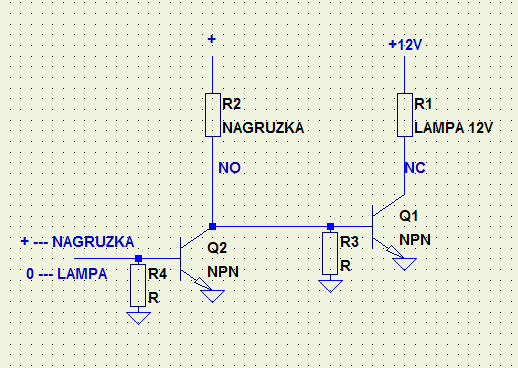

Всем привет, помогите кто-нибудь, как на транзисторах переделать пятиконтактное реле?
На постоянно замкнутом контакте будут висеть лампы накаливания по 55 Вт каждая, 12 В в цепи. Лампы должны включаться даже когда устройство будет отключено, при включении устройства лампы отключаются и +12 должно уходить в устройство. В общем поведение такое же, как в реле. Всю голову сломал и весь инет перерыл )
 Заголовок сообщения: Re: Транзисторы вместо РЕЛЕ
СообщениеДобавлено: Пн дек 03, 2018 03:07:35
Рейтинг сообщений: 728
Сообщений: 3702
Пойдёт?
реле.png [6.29 KiB]

Пойдёт?
Почти, проблема в том, что лампа должна работать, когда устройство отключено.
Если понимать, то это лампы дальнего света в фарах машины, а устройство - контроллер дневного света. Нужно чтобы, когда выключалось устройство от выключателя дальнего проходил ток на лампы. Все как в пятиконтактном реле, когда на катушке нет напряжения, то два контакта замкнуты между собой.

У меня так и есть, ключ на лампу работает от того же источника, что и лампа.
Или подразумевалось, что лампа святым духом питается?

пора понятьчто схему где реле с переключающими или разрывными контактами однозначно нелзя заменить полупроводниками
можно сделать костыль подобный реле но.. потребуется независимый источник батарея 12-15в которая будет питать в облайне мосфеты и ми схему управления

в авто всегда есть независимый источник

ну этоуже не будет АНАЛОГ РЕЛЕ!!! все твердотелные реле толко с НО контактами!!!
а костыль управляемыей от мк +дрова+куча мосфетоф ничего общего с реле не имело...

Твердотельные реле КР293КП6, 7, 8, 9, 10 c нормально-замкнутыми контактами.
http://esxema.ru/?p=7247
В них используются полевики с нормально-открытым каналом (N-Channel Depletion Mode FETs).
